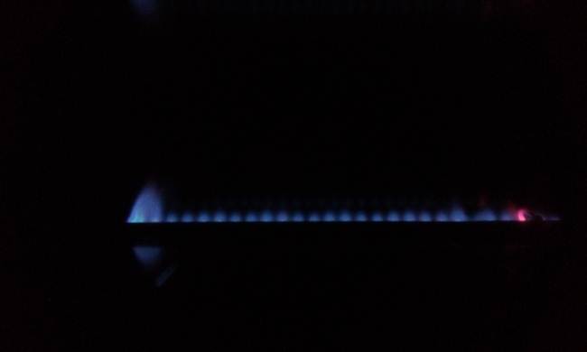

​Ti allego due foto, una per sapere se posso intervenire al di là del pezzetto di carta sul perno e l'altra per farti vedere la fiamma se va bene e il piezo se è normale che  il  filamento sia esposto alla fiamma e quindi arrossisca.

Si anche nel mio la termocoppia diventa rossa.

Ciao, è giusto che la termocoppia diventi rossa , la fiamma, a mio parere, è un pò bassa...è come quella del mio forno che, d'inverno, non riesce ad andare in temperatura, sarebbe opportuno trovare il modo di aumentarla, chiedo agli esperti se è possibile montare un ugello con il calibro leggermente superiore. Un saluto Enzo

il perno della valvola gas ti consiglio di lasciarlo stare altrimenti dovrai sfilare il forno e non è detto che risolvi , vai con l'infallibile metodo della nonna che non sbagli , al max aumenta lo spessore di carta ma non esagerare altrimenti la manopola non si infila quanto basta
per l'elettrodo del piezo che diventa rosso ciliegia quello è normale , la fiamma per come la vedo se fosse sulla max potenza e il forno non è in temperatura direi che è decisamente troppo bassa , vedo che la fiamma sui fori ultimi del bruciatore è + alta il che mi fa pensare al bruciatore sporco con fori parzialmente otturati
un ugello con foro calibrato leggermente + grande è possibile metterlo ma prima bisogna essere certi che il problema non sia sul gas , sulla valvola gas oppure ugello parzialmente otturato , il forno scarica all'estero oppure in ambiente ?

​La foto l'ho fatta con il forno appena acceso e quindi non in temperatura. Se si può intervenire facilmente per l'eventuale pulizia del bruciatore posso provarci, altrimenti alla prima occasione in cui porto il camper in manutenzione sento eventualmente il tecnico. Comunque fino ad oggi ha sempre scaldato abbastanza bene, ma c'è da dire che lo uso più nelle stagioni miti che d'inverno.
