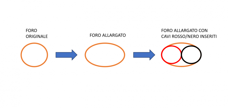

se quel tubicino non è usato perchè monti batterie AGM è inutile averlo; lo togli e vedi se riesci a far passare i cavi. Alla peggio allarga il foro presente con una lima, tanto tolto il tubo non dovrai allargare più di tanto per far passare i cavi...
Cerca di fare un'asola, non allargare il foro "tondo"
In questo modo:
