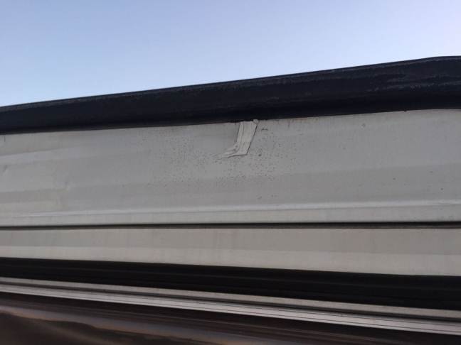

Ciao a tutti sono nuovo qua sul col ma leggo da molto tempo i forum.
Abbiamo da poco preso un arca america 401 new deal dell'89....ottimo camper per il momento. Oggi però ho visto sopra alla finestra piccola in mansarda dei strani forellini e volevo sapere il vostro parere di esperti a riguardo. È cancro dell'alluminio? E se qualcuno conosce quali sono i punti deboli all'infiltrazione di qusto mezzo?

ciao paesano
dalla foto non si riesce a capire.
 ma il baffo di silicone  che esce dalla guarnizione  chi la messo ?

se sono forellini si e sicuramete è gia entrata acqua....ma non è il punto debole del tuo mezzo...è il punto debole di tutti i mezzi in alluminio a buccia d arancio..dell epoca

ciao paesano dalla foto non si riesce a capire.  ma il baffo di silicone  che esce dalla guarnizione  chi la messo ?
Dalla foto è difficile dirlo, prova ad infilarci qualcosa di appuntito, un cacciavitino a punta va bene, i forellini provocati dal cancro sono molto friabili e si polverizzano, se così fosse non puoi sbagliare diagnosi. Puoi tamponare con dei tappini di sigillante, ma un intervento importante è da mettere in conto, ci sarà sicuramente un infiltrazione da sanare.

Proverò a fare una foto migliore quando posso. Il silicone non l'ho messo io era già li. Spero non ci sia un infiltrazione ma dentro tastando la parete è bella solida e non molle...

Ciao Purtroppo per esperienza personale da quello che si vede nella foto mi sembra proprio cancro dell'alluminio  in quel periodo  le pareti in alluminio a buccia d'arancio facevano tutte la stessa fine. Io decisi di cambiare mezzo ma so che dopo la mia vendita hanno dovuto fare delle costose riparazioni . Spero che non sia il tuo caso ma "la vedo brutta"angry

La foto la devi fare con una migliore definizione, così non si capisce.
​La soluzione è cambiare il foglio di alluminio, operazione complessa, a me è capitato ed ho dovuto farlo fare ad un artigiano.
​L'infiltrazione, purtroppo, è quasi obbligatoria, ma per accertartene devi mettere a nudo la parete, dall'esterno togliendo il foglio d'alluminio, e se invece operi dall'interno, dipende da come è fatta la parete, comunque dovrai cominciare a scollare tutti gli strati (carta, compensato e simili) nella zona interna in corrispondenza dei forellini, l'odore di marcio, eventuale, ti aiuteranno ad individuare  dove insistere a scollare.

 foto non bella , ma ha tutti i sintomi ,,, come ti han gia detto è la prima volta pero che sento su mezzi arca , controlla tutte le lamiere , se non è verniciato di fresco puo esser un buon sintomo
