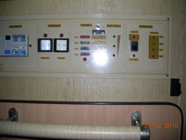

dopo una riparazione da un infiltrazione
ho rimontato l'armadio e caricabatterie che è posto sotto il vano
e oggi per controllare che tutto andasse bene
ho collegato la presa a 220v
Tutto è andato normalmente
solo che ho fatto caso che da subito i 2 led (quello sotto i fusibili e quello sotto il tastino)erano accesi
poi dopo qualche ora è rimasta accesa solo quella da 220v
mentre l'altra,che normalmente si spegne dopo una giornata in carica,
si è spenta.
Come faccio a capire se sta caricando o no?

Misura la tensione delle BS sia con 220 staccata che attaccata, se la tensione aumenta allora carica.

tutto risolto
ho ricordato di aver staccato il collegamento
tre le 2 batterie
una volta riattaccato è tornato a caricare-
