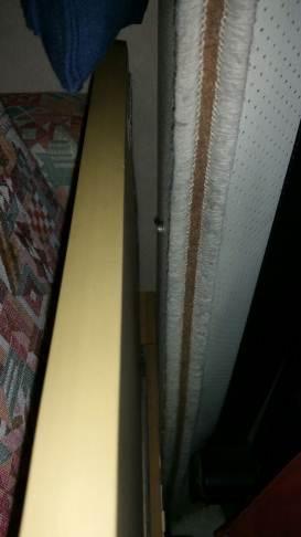

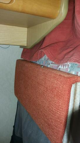

m
Mtravel per caso i bottoni di cui parlavi sono questi?

Inserito il 14/11/2016 alle: 22:30:15
In risposta al messaggio di baccojenny del 14/11/2016 alle 19:04:27
m Mtravel per caso i bottoni di cui parlavi sono questi?
Per quel poco che si vede direi di si. Max

Inserito il 15/11/2016 alle: 09:40:55
In risposta al messaggio di mtravel del 14/11/2016 alle 22:30:15
Mi rispondo da solo: mi è tornato in mente che i bottoni erano 6, non 4.
Due in alto in corrispondenza del piano materasso, due poco più in basso e altri due in basso.
La coperta di separazione arrivava in pratica quasi a terra isolando piuttosto bene.
Max
