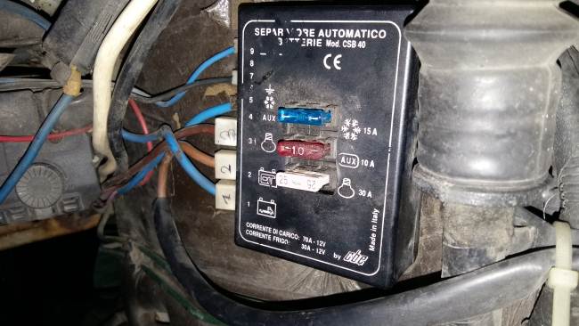

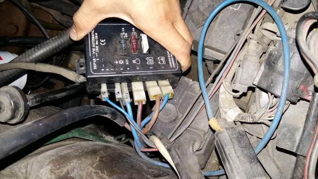

Buongiorno chiedo ai piu esperti,ho un problrma con il frigo non funziona a 12v,ho controllato i fusibili ed e tutto in ordine provati con il tester ma non arriva tensione sui fili del frigorifero ovviamente a motore acceso, tutte le altre utenze funzinano benissimo,ora vi chiedo se qualcuno conosce questo separatore di batterie fungiona anche
da rele per il frigo? ho il sospetto che sia questo il problema visto che  ha un uscita dedicata per il frigo,oppure se devo ricercare il problema altrove,il frigo e un
Elettrolux RM 4361 montato su Rimor Europeo 78 su ford transit.
grazie per l'aiuto

La tensione a 12 volt non arriva sulla resistenza ?
Dove l'hai misurata?
Potrebbe essere un filo interrotto ?
Prova a staccare il filo che va al frigo dal separatore di batterie che mostri nelle foto
e mettere un filo volante da lì fino a dove è collegato il positivo della resistenza,
o ancora peggio saltata la scheda elettronica del tuo modello se commuta in automatico a 12 volt.
Saluti Giorgio.

Grazie per i consigli proverò a seguire le tue indicazioni Eolo,per quando riguarda il separatore di batterie l'ho aperto e in corrispondenza del collegamento frigo
c'è una scatolina nera è fissata con saldatura alla scheda madre quindi se funge da relè dovrei cambiare il separatore prenderne uno nuovo,

Dirlo senza vedere e difficile. Dovresti guardare se va   ad alimentare   la linea frigo...
Se dici che a motore acceso le.batterie si caricavano  ci devono essere due rele. Uno frigo e uno batterie.
qualche foto ???
