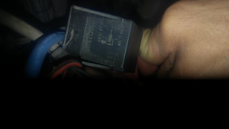

Quella scatolina nera nel cofano, ( se metti una foto é meglio) dovrebbe essere il relè parallelatore. Ora bisogna stabilire se é il relè interno alla scatolina che si è bloccato, oppure non arriva il segnale D+
Paolo

Dunque, quello é un semplice relè, dovrebbero esserci collegati 4 fili. 2 grossi ( che vanno uno alla batteria motore e uno alla batteria servizi) e due più sottili, ( uno è la massa e , l'altro è il segnale alternatore, cioé il D+).
Se é così come ti ho descritto, puoi provare a scollegare il segnale D+ e, fai un ponticello tra uno dei due cavi grossi e il polo dove prima era collegato il D+. Se senti il relè scattare, vuol dire che lui funziona, altrimenti é guasto.
Paolo

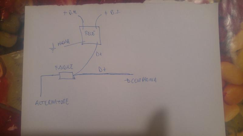

Si esatto, domani ci provo, una domanda dato che il camper è usato ed evidentemente da come stanno aggrovigliati e collegati i cavi è stato messi mano e mi piacerebbe calirci qualcosa in più.
Ecco come è collegato il tutto è normale? Si?!?
motociclista12
motociclista12
31/08/2017 1081
Inserito il 04/06/2021 alle: 22:12:52
Mi sembra di sì. Non hai una foto della centralina? Giusto per capire cosa monta.
quel fusibile che hai disegnato, sei sicuro che é integro? Smontato, pulito, controllato col tester e rimontato?

Si esatto, domani ci provo, una domanda dato che il camper è usato ed evidentemente da come stanno aggrovigliati e collegati i cavi è stato messi mano e mi piacerebbe calirci qualcosa in più. Ecco come è collegato il tutto è normale? Si?!?
Per quanto riguarda il parallelatore, sembra corretto così... Poi in. Teoria ci dovrebbe essere un altro relè uguale per il frigo 12v.
PER capire se arriva d+ misuri il d+ col tester a motore acceso.
PER vedere se il relè è guasto, la prova di motociclista 12. Alimenti il contatto del d+ con un positivo qualsiasi.
Non farlo , se bm e bs hanno tensione molto diversa... In quel caso scollegalo e provalo a parte senza i contatti di potenza collegati alle batterie...
