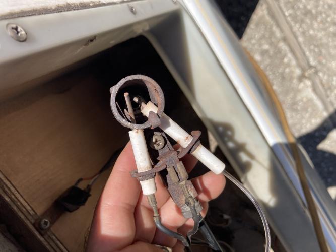

Ciao, modifiche a parte, eventualmente non devi cercare un frigorista per ripararlo ma un officina che si occupa di camper, o un venditore di camper che avrò un'officina interna, ce ne sono ovunque, a meno che non stai in vacanza nel giro di qualche kilometro dovresti trovarne uno. Però intanto vorrei capire come hai misurato i 13v sul cavo trasparente che asce dal cerchio rosso sullo scatolotto dell'accenditore.
Poi come ti hanno detto rimuovi la paratia del bruciatore e fai una foto, da li ti diremo come fare ulteriore verifica

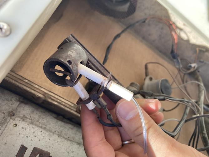

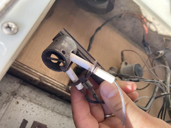

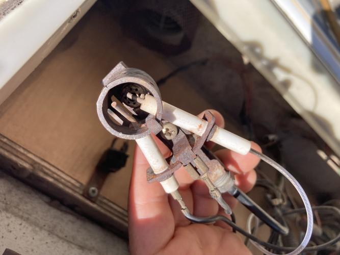

vacanza nel giro di qualche kilometro dovresti trovarne uno. Però intanto vorrei capire come hai misurato i 13v sul cavo trasparente che asce dal cerchio rosso sullo scatolotto dell'accenditore. Poi come ti hanno detto rimuovi la paratia del bruciatore e fai una foto, da li ti diremo come fare ulteriore verifica

A Olbia non c’è nessuna rivendica o officina di camper i 13 li ho misurati con il tester sia dove esce la scintilla nel bruciatore sia staccando lo spinotto all’uscita della scatoletta grigia
Ma il ticchettio dovrebbe farlo anche se non c’è gas ?

Inserito il 24/08/2023 alle: 07:36:36
In teoria dovrebbe scintillare comunque, ma non conoscendo nello specifico il tuo frigo, non so se ci fosse un blocco nel caso rilevi mancanza di gas, ma mi pare improbabile.
la scintilla la puoi far fare anche col bruciatore scostato dalla sua sede, magari non tenendolo in mano perchè potresti sentire la scossa, bloccalo in modo che puoi guardarlo, una persona accende da dentro e poi spegne subito, nel caso parta la fiamma, e una controlla fuori.
La candeletta, quella a destra nella foto, si può muovere qualche millimetro dalla sua sede? Perchè deve creare un arco elettrico verso il bruciatore, se troppo vicina che lo tocca o se troppo lontana non ci riesce. Non si sente nessun rumore dalla scatoletta quando provi? Comunque non dovrebbero uscire 13v da li ma dell'alta tensione, non che ti fulmini ma non è rilevabile con un classico tester.
Prova a anche a togliere, pulire e rimettere il faston sul bruciatore, quello tra candela e termocoppia, quello mette a massa il bruciatore, se fosse ossidato non riesce a scaricare la scintilla.

In teoria dovrebbe scintillare comunque, ma non conoscendo nello specifico il tuo frigo, non so se ci fosse un blocco nel caso rilevi mancanza di gas, ma mi pare improbabile. la scintilla la puoi far fare anche col bruciatore
scostato dalla sua sede, magari non tenendolo in mano perchè potresti sentire la scossa, bloccalo in modo che puoi guardarlo, una persona accende da dentro e poi spegne subito, nel caso parta la fiamma, e una controlla fuori. La candeletta, quella a destra nella foto, si può muovere qualche millimetro dalla sua sede? Perchè deve creare un arco elettrico verso il bruciatore, se troppo vicina che lo tocca o se troppo lontana non ci riesce. Non si sente nessun rumore dalla scatoletta quando provi? Comunque non dovrebbero uscire 13v da li ma dell'alta tensione, non che ti fulmini ma non è rilevabile con un classico tester. Prova a anche a togliere, pulire e rimettere il faston sul bruciatore, quello tra candela e termocoppia, quello mette a massa il bruciatore, se fosse ossidato non riesce a scaricare la scintilla.
No la scatoletta non fa nessun rumore

Il cavo trasparente come è collegato alla scatoletta tramite un piccolo faston rotondo per caso? Ti sembra che fa presa bene o potrebbe essere lento?
Verifica che quello faccia ben contratto e come ti dicevo stacca e riattacca il faston al centro del bruciatore che porta la massa poi eventualmente sposta di pochissimo la candeletta dalla sua sede e
​​​​​​riprova.
Potrebbe essere l'accenditore perché i 13 volt in uscita mi puzzano,  ma anche la candeletta, per questo un rivenditore riuscirebbe a capire subito il problema provando una candeletta nuova.
