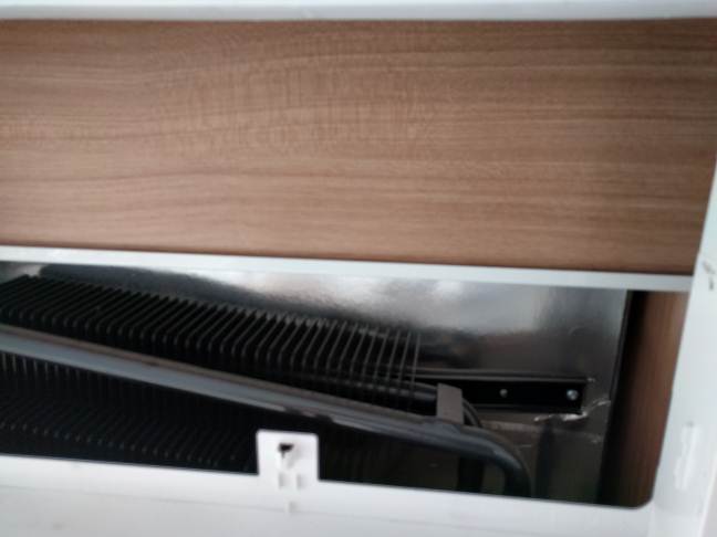

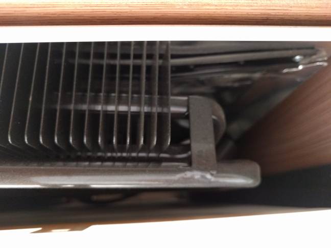

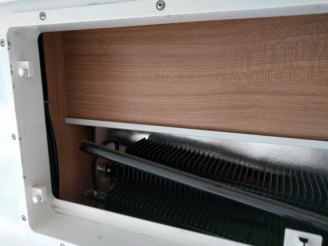

ecco due foto togliendo la griglia superiore. Ho provato anche a fotografare verso il basso ma non si capisce molto (la metto comunque).
Mario, ti aiuta nel tuo consiglio ad identificare se è il frigo per il quale spesso hai detto che non c'è giovamento?
Ovviamente accetto consigli da tutti, ma chiamo in causa direttamente ecostar visto quello che ha già scritto.
grazie. Marco

confermo che il camino del tuo frigo non esce direttamente all'esterno , se guardi sotto al condensatore parte alettata lato dx lo vedrai e li si ferma , potresti provare a mettere una ventolina do 10 cm
sulla estrema parte alta immediatamente dietro alla griglia e qualcosina farà ma otterrai ben poco , non metterla nelle vicinanze della parte alettata perchè peggioreresti la situazione , bisogna aiutare solo l'uscita dell'aria calda evitando il più possibile di forzare anche i fumi in uscita quindi metti una sola ventolina da max 10 cm con bassi giri governata da termostato 55-65 °C , ovviamente il termostato va fissato sul tubo condensatore lato parte alettata

confermo che il camino del tuo frigo non esce direttamente all'esterno , se guardi sotto al condensatore parte alettata lato dx lo vedrai e li si ferma , potresti provare a mettere una ventolina do 10 cm sulla estrema parte
alta immediatamente dietro alla griglia e qualcosina farà ma otterrai ben poco , non metterla nelle vicinanze della parte alettata perchè peggioreresti la situazione , bisogna aiutare solo l'uscita dell'aria calda evitando il più possibile di forzare anche i fumi in uscita quindi metti una sola ventolina da max 10 cm con bassi giri governata da termostato 55-65 °C , ovviamente il termostato va fissato sul tubo condensatore lato parte alettata  mario
grazie Mario, un vero peccato che non si possa trovare un giovamento serio con la ventola.
Quel frigo in estate è pressoché inutile così com'è, come rimpiango il vecchio dometic da 90lt.
