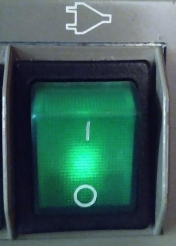

cavo della 230 volt attaccato al camper. Tasto verde di commutazione alimentazione 230 volt del frigorifero su 0 e guardate
rimane una leggera luminescenza... Io con le mie nozioni di elettricità a 0 non posso ipotizzare nulla... Voi?

A prima vista direi interruttore semincollato e prossimo a completa rottura.
Proverei però, a misurare la tensione in una qualsiasi presa 230V interna al camper.

La luminosità dell'interruttore varia da posizione I a posizione O ?

Ciao, in posizione 1 il tasto è regolarmente illuminato e il frigorifero raffredda.

Lo sempre? Hai provato a girare la spina?

La spina sulla presa, non devi smontare nulla, se invece la spina è quella classica da camper devi invertire il marrone col celeste....
Sarebbe utile sapere se l’ha sempre fatto

Sarebbe interessante sapere se lo ha sempre fatto. Potrebbe essere fatto apposta così, per far notare che la 220 è disponibile. Altrimenti mi verrebbe da pensare a una piccola dispersione, ma la ritengo molto meno probabile come ipotesi.

ho avuto lo stesso frigor, la luce è accesa su on e spenta su off, la presenza di rete lo da in centralina
non so se possa essere la massa a terra che da quel problema, ma non è normale

Piccolo aggiornamento non operativo ma concettuale. Quando vado al camper prima di tutto proverò il vecchio cavo della 230. infatti il problema lo sto notando ora che che sto utilizzando un nuovo cavo. E vediamo cosa accade...

Andato al camper. Beh allora, ho invertito i fili della spina del cavo e il frigorifero ha ripreso a segnalare correttamente l'accensione e lo spegnimento. Non ho nozioni per capire cosa sia accaduto, ho seguito i suggerimenti. Altra cosa, qualche scherzetto me l'ha fatto pure un altro cavo, il cavo mio storico da 25 m. Con questo addirittura in posizione 1 il pulsante rimaneva spento e in posizione 0 c'era la solita luminescenza. Me l'ha fatto per pochi minuti, poi tutto rientrato. Non so davvero cosa sia accaduto. Ipotizzando un malfunzionamento nella zona del pulsante, mi hanno suggerito di usare uno sgrassante per contatti elettrici...

Ciao, qualche tempo fa mi ha fatto lo stesso scherzo il mio frigo, poi ha smesso di funzionare a 220v.
Suppongo a me sia partita la resistenza, perché cambiando l'interruttore non funziona lo stesso.

Forse la resistenza del frigo ha una dispersiove verso il telaio collegato a terra.

questi interruttori usano lampadine al neon che con il tempo perdono luminosità,se hai bisogno di vedere più luce quando accendi il frigo o cambi interruttore o aggiungi una spia led a 220 volt

Può essere umidità che si e insinuata nella resistenza.
Accendi il frigo a 220 v per mezzora, 1 ora poi verifica se lo fa ancora.
Quando lavoravo avevo delle macchine con resistenze che stando ferme lungo tempo in inverno e con l'umido facevano saltare i salvavita.
Controllate le resistenze con il tester avevano una piccola dispersione verso terra.
Per risolvere in modo breve  non potendo fermarle per ore per smontare le resistenze.
Mettendo tutto i sicurezza avviavo le resistenze per 1 ora senza filo di terra, queste scaldando  espellevano l'umidità. Riattaccavo la messa a terra e funzionavano per mesi  senza più avere dispersioni.Fino al successivo fermo prolungato.
Ovviamente al primo fermo utile le sostituivo.
