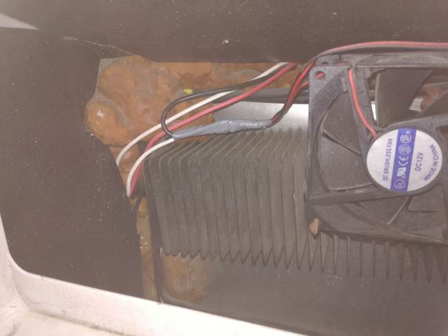

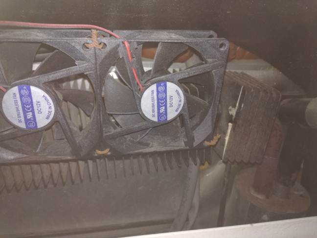

Ecostar, non ho ben capito, quindi approfitterei del tuo tempo per visionare le foto:
Inviato dal mio Commodore64
11/01/2007 37560
Inserito il 15/09/2016 alle: 23:56:29
ti consiglio di sistemare quelle ventoline alzandole e inclinandole verso la griglia esterna , il tubo di scarico di quel frigo è diretto all'esterno quindi escludi il finale del mio precedente post ma quelle ventoline vanno messe in posizione migliore e se fossero 3 vedi di eliminarne una , sistema anche quei fili a diretto contatto con la zona più calda del condensatore
mario
Southdream
Southdream
01/09/2014 582
Inserito il 16/09/2016 alle: 06:34:18
Grazie, lo farò. ...il termostato lo metto dietro le ventoline?
11/01/2007 37560
Inserito il 16/09/2016 alle: 10:41:19
il termostato mettilo a diretto contatto sul tubo condensatore tra lo spazio più largo delle alette , termostato tarato a 55/60 gradi , OFF55 - ON60 oppure OFF60 - ON 65 , con quest'ultima saresti al limite superiore ma andrebbe ancora bene
