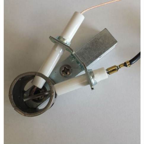

Scusate, potete spiegarmi dove è  posizionata la termocoppia, magari una foto. Grazie

Inserito il 29/01/2016 alle: 12:27:35
La termocoppia è nel bruciatore del frigo.
come da immagine del bruciatore, puoi vedere sia il piezo per la scintilla e sia la termocoppia
