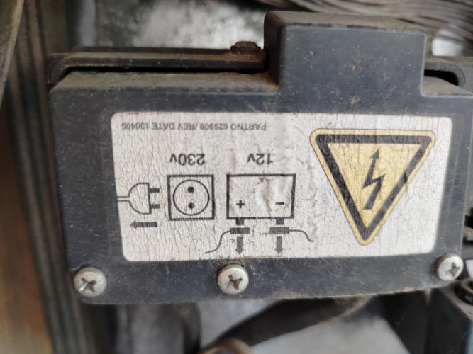

buongiorno, chi potrebbe darmi indicazioni (ed eventualmente dove trovarla)  ,per favore, sulla mancata accensione frigorifero a gas? mi è stato consigliato di cambiare la centralina disposta posteriormente al frigo ,accessibile aprendo mascherina ,.però informandomi su internet potrebbero essere i tubicini e/o il piccolo bruciatore sporchi.vi ringrazio immensamente vi invio foto, grazie ,centralina%20accen%20gas%20camper.jpgmemo50

Dipende se c'è o meno la scintilla.
Senti lo schiocco della scintilla?
Se non c'è quella inutile cercare altro.

Dipende se c'è o meno la scintilla. Senti lo schiocco della scintilla? Se non c'è quella inutile cercare altro.
L'assenza di scintilla può dipendere anche da un non contatto del filo di massa. Prima di cambiare la scheda verificherei l'efficienza dei circuiti elettrici
