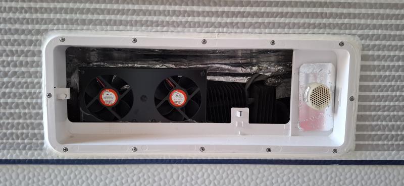

Le ventolina le ho montante quelle cbe..il regolatore a quanto devo tenerlo? Adesso e quasi al massimo.

Hai scritto:
Occorrerebbe tener conto di diversi valori, tipo la stessa posizione delle ventoline rispetto alla griglia (dovrebbero essere adiacenti, attaccate) ed il condensatore. Nel mio caso tengo il trimmer di regolazione perfettamente a metà dell'escursione. Il burro, anche a 33 gradi esterni, si mantiene bello duro, con -12 nel freezer e circa 6-7 nel frigo. Credo che la consistenza del burro sia la cartina di tornasole sul rendimento del frigo.
24/08/2008 16018
Inserito il 11/07/2026 alle: 09:17:03
In risposta al messaggio di Giovanni del 11/07/2026 alle 08:57:52
Hai scritto: Le ventolina le ho montante quelle cbe..il regolatore a quanto devo tenerlo? Adesso e quasi al massimo. Occorrerebbe tener conto di diversi valori, tipo la stessa posizione delle ventoline rispetto alla griglia
(dovrebbero essere adiacenti, attaccate) ed il condensatore. Nel mio caso tengo il trimmer di regolazione perfettamente a metà dell'escursione. Il burro, anche a 33 gradi esterni, si mantiene bello duro, con -12 nel freezer e circa 6-7 nel frigo. Credo che la consistenza del burro sia la cartina di tornasole sul rendimento del frigo. Giovanni
Non avendo burro io uso la birra laugh....e i gelati in frizer.
20260711_130604.jpgallego la foto del posizionamento...
Adesso dopo 36 ore era a meno 13 nel freezer e 5 nel frigo..credo che possa andare per avere 25 anni..
Ho scritto a diversi ricambiati e mi hanno risposto che il bruciatore non esisteva più... Trovato su Amazon..
