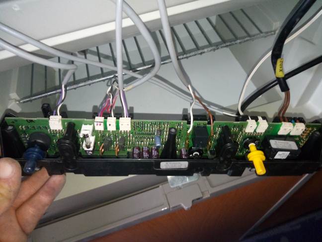

Ho verificato che quando stacco il cavetto nero con 2 fili marrone (il secondo da destra su cui c'è l'etichetta gialla x102) non scatta il differenziale. Appena lo collego salta il differenziale. Cosa potrebbe indicare?

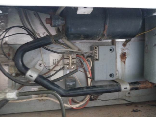

Riesci a indicarmela? Vorrei sapere anche a cosa serve quel cavo nero col filo blu sul centrale della morsettiera. L'ho seguito e sulla morsettiera posta sopra il frigo è collegato sia il marrone che il blu, mentre sotto è collegato solo il blu.

Ciao, a circa metà di quel tubo ripieno di isolante che poi sarebbe il camino troverai due resistenze una 12 volt con due conduttori ed una a tre conduttori quella che interessa a te quella del 220 volt, per vedere se funziona non occorre toglierla basta misurarla con il tester in uscita dove arriva sulla morsettiera liberando i conduttori.

Il connettore marchiato 102 è collegato alla resistenza 220 V.
Probabilmente è in corto per cui scatta la protezione.
 Domanda: ma perché l'accenditore (quello grigio) non è collegato al piezoelettrico del bruciatore?

Oggi ho rimontato il tutto. Ho dato un po' di colpetti al relè e ho mosso un po' le resistenze. Come per miracolo non scatta più il differenziale. Non so cosa pensare.
