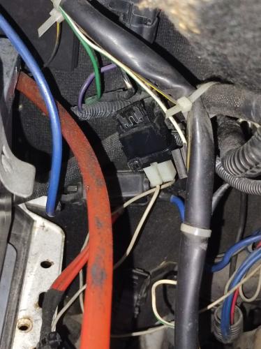

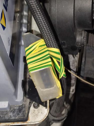

16338588318085004647641008474907.jpgCiao a tutti ho acquistato un roller team auto roller 3 del 2002 non va il 12 v ma quando l'ho acquistato andava potete aiutarmi laugh

In risposta al messaggio di Pepposo del 10/10/2021 alle 11:29:39
Hai per caso fatto qualche lavoro e toccato le batterie?
non va con motore acceso giusto?
Il primo indiziato é il D+ che da consenso al relè per funzionare a 12v , se quello è a posto si passa ad altro. Puoi verificare se vanno in parallelo le  BS+ BM a motore acceso. ( Sempre comandate dal d+).
​​​​​​Ciao.
Paolo

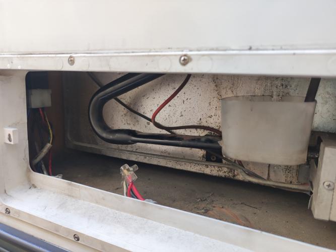

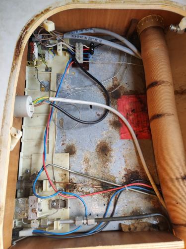

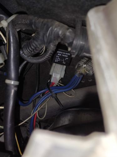

Inserito il 10/10/2021 alle: 15:42:31
No non ho toccato niente, penso che il d+ funziona ho testato il fusibile da 2a sulla linea e quando è accesso arriva la tensione...per parallelo intendi se la batteria servizi carica ho provato e a motore acceso ha una tensione di 14.5 spento 12.8( ho sostituito anche il relè all'esterno del frigo.

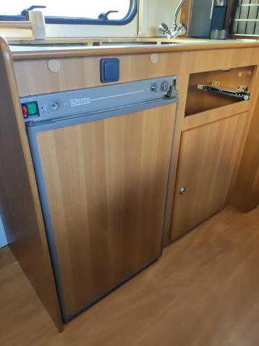

Inserito il 10/10/2021 alle: 17:03:08
ise vuoi ottenere qualche risposta mirata interessa sapere la versione del frigo oppure qualche foto del suo pannello comandi bordo frigo  , le foto dove sono ubicate le batterie non interessano

Inserito il 10/10/2021 alle: 18:49:38
Ok anche se si vedeva dalle precedenti foto ora abbiamo la certezza che si tratta di un trivalente con gestione manuale , accendi il motore poi tramite interruttore seleziona il frigo sulla fonte 12V , se ci fosse seleziona la temperatura su max freddo poi con un tester controlla se sui due connettori della resistenza 12V arriva tensione poi fatti risentire perchè non finisce quì , pare che sulla sx manchi una manopola e dovrebbe essere quella del termostato lato 12/220V , dai conferma , ti ricordo che la prova devi farla con motore acceso

Inserito il 10/10/2021 alle: 18:51:28
Ok grazie faccio le prove e vi faccio sapere le manopole le ho tolte io wink

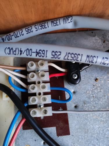

Inserito il 11/10/2021 alle: 18:51:10
Ciaoooo Ecostar ho provato e non arriva corrente al filo rosso a motore acceso siccome non mi segna neanche la carica della batteria il problema può essere correlato? Ho provato a vedere se arriva corrente alla fusoliera nello spinotto ma noente16339710526313491197493034576454.jpg

Inserito il 12/10/2021 alle: 10:12:56
Non posso prendere il positivo da un'altra parte?

Inserito il 12/10/2021 alle: 10:51:17
se sul morsetto mammut del frigo non arriva corrente 12V il problema devi cercarlo da un'altra parte , controlla il corretto funzionamento dell'interruttore 12V e che i suoi contatti non siano cotti o quant'altro , cerca e controlla anche il corretto funzionamento del relè sul D+ 12V
se con motore acceso la batteria servizi non si ricarica dovrai controllare il corretto funzionamento del parallelatore ma finche la batteria è sufficientemente carica questo non influisce sulla alimentazione 12V del frigo ma il relè sul D+ 12V deve funzionare

Inserito il 12/10/2021 alle: 11:09:56
Ciao l'interruttore è nuovo facendo il test sulla centralina dove ci sono i fusibili il d+ arriva a motore acceso ma non il 12 v non vorrei fosse un relè della scheda stessa che non va? Ho provato a mettere il filo grigio della scintilla del frigo per il gas e l'interruttore funziona la batteria servizi con motore acceso misura 14.2 spento 12.8

Inserito il 12/10/2021 alle: 12:27:52
devi capire per quale motivo non arriva tensione 12V al frigo , insisto nel dirti di controllare il D+12V lato frigo rintracciando quel relè , capisci che io non posso trovarlo davanti a un pc e monitor , ora posso solo chiederti se il led sul nuovo interruttore quando è attivo con motore in funzione si accende
per tagliare la testa al toro cercando di capire meglio prova a scollegare la linea 12V sul morsetto mammut e sull'interruttore poi bypassando l'interruttore al loro posto collegaci due fili da una batteria a sè stante , in questo modo il frigo lato 12V funzionerebbe anche senza il comando D+ e senza accendere il motore
