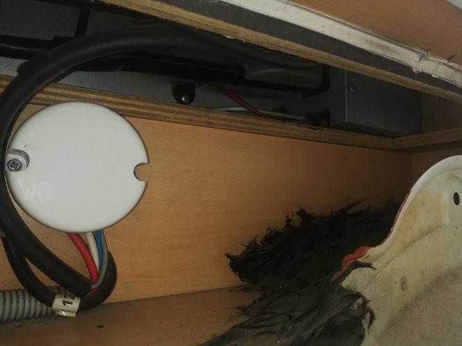

se riesci a vedere la fiamma, in teoria dovresti riuscire anche a smontarlo, magari metti qualche foto per capire meglio

Inserito il 06/10/2021 alle: 19:15:02
caballino58
caballino58
caballino58
12/12/2008 32
Inserito il 06/10/2021 alle: 19:20:52
Come si può vedere il bruciatore è posizionato non avanti la presa aria, quindi il giravite per smontarlo non può essere innestato.

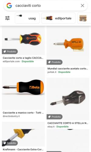

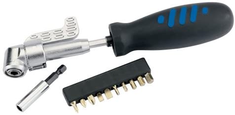

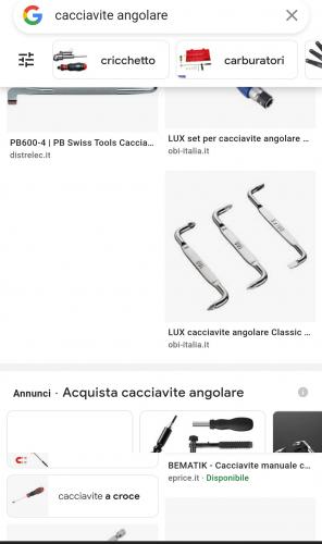

Neanche uno di questi ?
o questi
Ciao Giò
Il meglio è nemico del bene
Modificato da Giochigio il 06/10/2021 alle 20:18:25

O questo
Giri il manico e gira la bussola, indispensabile per certe posizioni, come in questo caso

azz per togliere e rimettere quella vite dopo non poche implorazioni chissà quanti altri accidenti voleranno anche per togliere e rimettere il bruciatore  , usa attrezzatura adatta ma anche tutta la tua pazienza , se non hai attrezzatura adatta e poca pazienza allora lascia perdere  , lascia perdere anche se hai molta pazienza , senza attrezzatura adatta si fa ben poco e senza un minimo di esperienza si fa ancora meno
