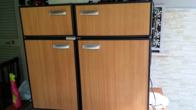

salve chiedo a tutti gli amici esperti sono incappato in questo problema il mio frigo e andato bene fino al 15 agosto poi e morto cioe niente vi spiego si e spezzata una staffa che mantiene la serpentina e le vibrazioni l anno fatta bucare fuoriuscendo il famoso idrogeno che e all interno- l ammoniaca si e sentita solo un po di puzza all inizio poi niente liquido e vero che non c e modo di ricaricarlo o qualcuno c e riuscito o lo fa a pagamento io gia o smontato la serpentina che e semplicissimo grazie a tutti

Per rimettere in funzione il frigo, devi cambiare il gruppo ad assorbimento completo (si tratta dell'intera serpentina).
Spendi circa la metà di un frigo nuovo. Il lavoro impegna circa 2 ore di manodopera +  collaudo (verifica se il frigo arriva in temperatura).
Chiama in Vitrifrigo, ti daranno i riferimenti per il centro assistenza più vicino.
Io ho fatto fare questo lavoro 1 mese fa. Tutto ok.

si la serpentina costa 680€+ iva e 190€ di manodopera con nessun altra garanzia ? e poi se si rompe la scheda o altro? ti costa 2000€
io lo comprerei nuovo ma non o trovato nessuno equivalente per dimensioni accetto consigli
poi mi anno proposto di trasformarlo a compressore per una spesa di 750€
quale sarebbe la migliore scelta

Io ho speso 620 iva e manodopera compresa (per il modello grande trivalente).
Ovviamente lo smontaggio e il rimontaggio nella cellula l'ho fatto io.
Il mio non ha scheda elettronica, e proprio per questo ho deciso di ripararlo (anche se ha 13 anni).
Quelli nuovi, con scheda elettronica, sono più sensibili alle variazioni di tensione di alimentazione e a volte possono andare in blocco.
Se nel tuo caso le plastiche interne e le guarnizioni del frigo sono ancora buone, conviene ripararlo cambiando il gruppo ad assorbimento (serpentina completa).
Nel mio caso, il frigo nuovo, costava il doppio di quello che ho speso.
Per quanto riguarda la trasformazione a compressore non mi pronuncio, ma immagino che l'autonomia in sosta libera sia un po limitata.

grazie franco per le risposte il mio gia e automatico con scheda ed e molto grande eccolo e un peccato

crying allora non esiste nessun fantomatico re dei frigo che possa aiutarmi non si puo ricaricare la serpentina
l unica scians e spendere 800€ per la sola serpentina

vieni da mè e intanto che lo ricarico con barbera + gutturnio ti leggi qualche pagina di grammatica  laugh, dovrai decidere se sostituire tutto il gruppo refrigerante oppure tutto il frigo , se il frigo è in ordine e ben messo ti consiglio il gruppo refrigerante , non sperare in una ricarica

sto pensando di trasformarlo a compressore
