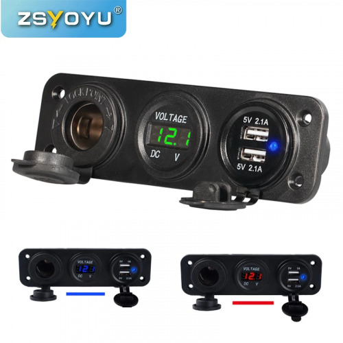

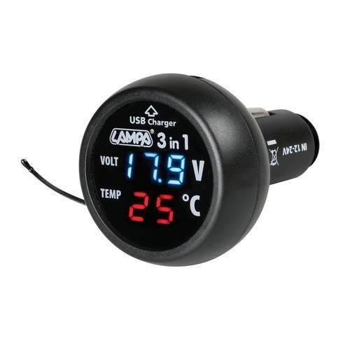

24/01/2008 10482
Inserito il 21/09/2021 alle: 10:50:09
Probabile = alternatore difettoso/ relè sul D+ non funzionante/cavi troppo sottili  ?
Tutto risolvibile  e per controllo
servirebbe un volmetro da inserire nell accendisigari.
Ne ho uno per ogno mezzo della famiglia.
O un bel quadretto simile anche con due Usb
Era una cosa che era sul quadro delle vetture anni 50-70  bei tempi
