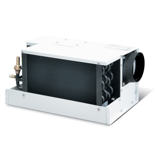

Fanno anche i fancoil da posizionare fissi sotto.
Ben diverso che aggeggi sul tetto
Fancoil carenato 3000 o 9000 Btu/h uscita aria canalizzata superiore/laterale, Vitrifrigo
Codice articolo
WMF003WF11      o      Il fancoil carenato MF009WF81  da 9000 Btu/h
Il  fancoil carenato per l'ambiente nautico WMF003WF11 offre prestazioni affidabili con una  portata d'aria di 120 metri cubi all'ora, garantendo un comfort ottimale a bordo.
Con una capacità nominale di raffreddamento di 3140 BTU all'ora, assorbe solamente 0.30 A di corrente, risparmiando energia senza compromettere le prestazioni.
La sua  efficienza energetica si manifesta con una potenza assorbita di soli 57 W, mantenendo un ambiente fresco e confortevole durante il viaggio, con il beneficio aggiuntivo di un design carenato che  minimizza il rumore .

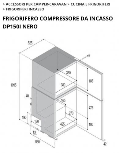

Avevo visto i frigo ma quelli di capacità oltre i 100 litri son tutti larghi 525mm e non entravano nel vano.
Belli i condizionatori, comodi anche rispetto a quelli a tetto ma, prezzi un po altini, il 7000 btu costa intorno ai 2500 euro escluso il kit accessori

Il trivalente che ho ora è da 150l h 124
A compressore quello della dometic h 124  e 176 l
il vitifrigo da 150l e alto 109
sostanza toiendo le piastre interne quadagni un po di l

Il mio vano frigo è 850x499x550 al posto del vecchio Electrolux RM275 trivalente da 70 litri il cui nuovo naturale sostituto sarebbe il Dometic RM5380 appunto da 80 litri, ho potuto adattare la profondità uscendo di circa 10 cm senza però sporgere dallo schienale della dinette, ho così potuto metterne uno a compressore, ora la capacità è di ben 125 litri, quasi il doppio.

Ricordo e confermo da ieri in Fiera
che i Vitrifrigo con cornice che sono indicati 565 mm
sono senza  ,  la stessa misura dei Dometic e sono 525 mm.
e pienamente compatibili
