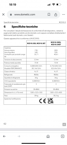

Si bello, tutto digitale e con delle belle lucine colorate, peccato però che il compressore lavori con gas refrigerante R600a, facilmente infiammabile e molto pericoloso su un camper.

Si bello, tutto digitale e con delle belle lucine colorate, peccato però che il compressore lavori con gas refrigerante R600a, facilmente infiammabile e molto pericoloso su un camper. Ciro.

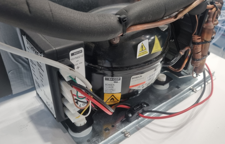

Errato. Monta il compressore BD80CN che va con gas R290 che ha un impatto ambientale pressoche' nullo perche' e' propano (naturale ma infiammabile)

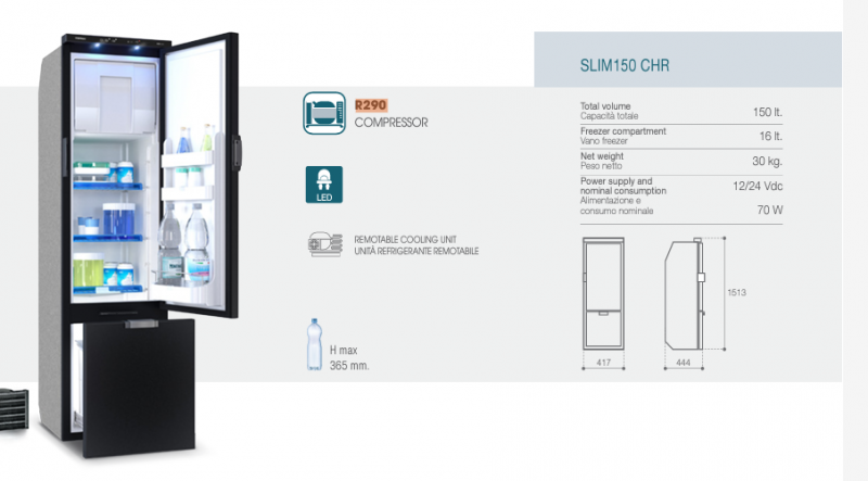

Io sto parlando del DP150iD CHR. Quello di cui hai postato lo screenshot e' un altro modello che successivamente e' anche stato aggiornato anch'esso al R290 per cui non dare per oro colato tutto quello che leggi sul sito Vitrifrigo perche' per esempio sul catalogo si legge questo:
Invece relativamente al mio futuro frigo DP150iD CHR ho la foto dell'unita' compressore dell'unita' esposta in fiera.
Vitrifrigo perche' per esempio sul catalogo si legge questo: Invece relativamente al mio futuro frigo DP150iD CHR ho la foto dell'unita' compressore dell'unita' esposta in fiera.

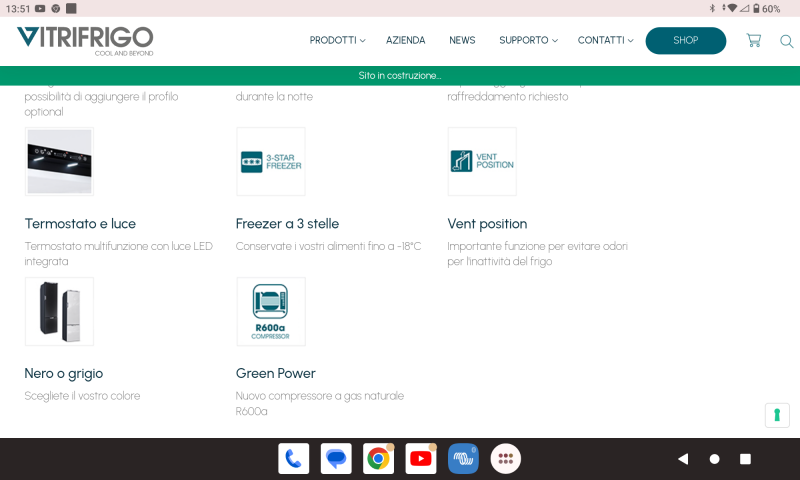

Va bene, d'accordo, avranno pure aggiornato ma resta il fatto che anche l'R290 è pericoloso Sun un camper perché altamente infiammabile, altro discorso sarebbe stato se avessero adottato nuovi compressori con gas non infiammabili e comunque con basse emissioni di CO2.
