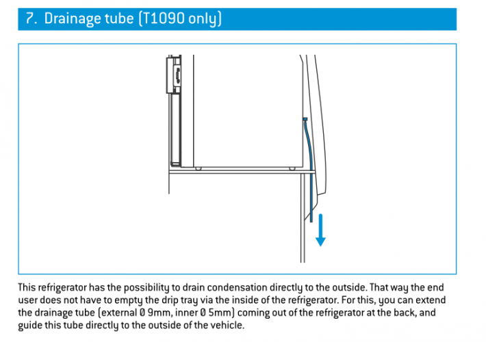

Inoltre lo stesso frigorifero, ho scoperto a mie spese (il concessionario si é guardato bene dal dirmelo), ha la vaschetta di recupero condensa che deve essere svuotata a mano. Se ti dimentichi di farlo ti trovi l'acqua sul pavimento.
Nel manuale d'installazione del frigo c'é scritto che é predisposto per lo scarico diretto fuori con tubicino posteriore.
Qualcuno ne sa qualcosa ?

Ciao, non è chiaro il modello di frigo che è installato, T1152 oppure T1090
Io ho il Tethford T1152 compressore per intenderci e lo scarico della condensa arriva in una vaschetta di raccolta in prossimità del compressore. All'interno della vaschetta passano per "immersione" i tubi che riscaldandosi fanno evaporare la condensa raccolta.
Sul T1090 c'è una predisposizione da poter utilizzare per smaltimento esterno forando il pavimento del van
mentre sul T1152 . . . .
