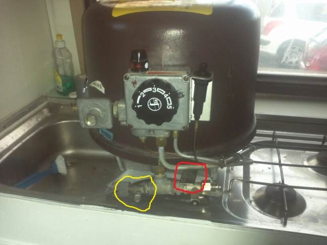

Inserito il 22/04/2016 alle: 15:31:11
Hai letto più sopra ?
Nella foto vedi lo specchietto in lamierino evidenziato in rosso.
Quanto all'acqua, accendi la pompa e apri un rubinetto sul caldo. Se non ne arriva significa che è vuoto.
In alternativa apri il rubinetto giallo (dovrebbe avere un tubo di scarico sotto il camper). Se non ne esce è vuoto.
Il boiler verso l'alto ha anche una vite zigrinata di sfiato.

Lo so Gianni è un pò noioso, ho lo stesso camper e faccio fatica anche io ad accenderlo,
il mio non ha lo specchietto quindi x vedere la scintilla  infilo letteralmente la testa dentro l'armadietto e mi abbasso fino a guardare sotto il boiler,
una volta accesa la fiamma pilota devi tenere premuto il pulsante diversi minuti 4 o 5 prima che resti accesa da sola.
