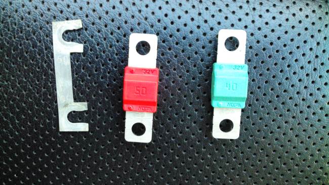

Buongiorno a tutti,
chiedo ai più esperti, ho sostituito i fusibili dell'impianto fotovoltaico e gli unici disponibili sono quelli con il corpo rivestito come da foto, che vanno a sostituire quelli a lamella che erano montati prima (1a sinistra in foto).
Gli amperaggi sono invariati, 50A per il motore e 40A per la cellula,  ma il dubbio che mi viene è che sui nuovi c'è scritto 32V.
Chiedo : hanno lastessa efficacia degli originali ?
Grazie in anticipo.

Ma sei sicuro che questi servano x il solare in camper ????

Sono di provenienza nautica e montano perfettamente al posto di quelli che c'erano.
Chi me li ha venduti mi ha assicurato che hanno lo stesso amperaggio di quelli che ho tolto, ma il mio dubbio è sul voltaggio a 32V.
Cambia qualcosa a livello di protezione?

Ma sei sicuro che non siano posti a protezione batteria ?
Da 50 x  il solare sono grossi x un normainpinpianto dovresti aavere piu di 500w di pannelli ,
Il 32 &latensione massima di lavoro

Sono posti in prossimità del relè del parallelatore.

Segui i cavi del regolatore ....

non ho capito cosa vuol dire segui i cavi del regolatore........ e cosa centra con l'amperaggio dei fusibili........

Se quei fusibili sono messi a protezione dei cavi  , quei fusibili dovrebbero proteggere fili grossi quanto un mignolo almeno

..... allora,  giusto per far chiarezza, i fusibili sono posti in prossimità del parallelatore e sono da 50A quello che collega il relè alla batteria motore e quello da 40A alla batteria servizi. È tutto giusto e tutto funzionante, sezione dei cavi, collegamenti, pannelli, ecc....... chiedevo solo se i fusibili che ho montato hanno la stessa valenza di quelli che c'erano!.....

Si vanno bene.
