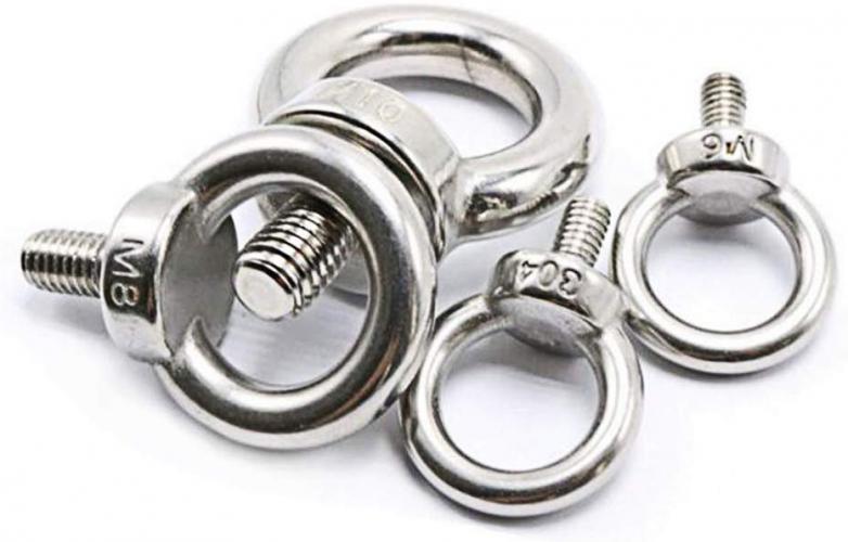

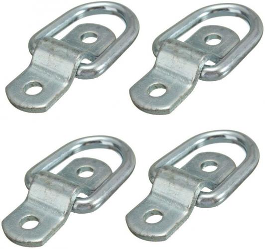

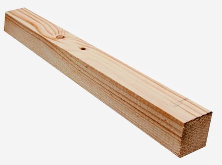

vorrei bloccare gli oggetti (no scooter) presenti nel garage. Ho un'idea e vorrei sapere se secondo voi è valida o meno. Il progetto è molto semplice. Utilizzerei dei listelli di questo tipo
che percorrerebbero il perimetro interno del garage, a formare un rettangolo di questo tipo
sul quale disporrei qualcosa del genere
oppure
Con le corde elastiche completerei il sistema.
Il telaio non ho capito se fissarlo al camper o meno...
Cosa ne pensate?

Un telaio in legno francamente non ce lo vedo proprio. Peraltro, dei ganci fissati sul legno (per quanto solido possa essere) tenderebbero a venir via, a causa della trazione esercitata dalle cinghie elastiche.
Anche se non si vuole ricorrere a dei prodotti specifici come quelli della Fiamma, io credo che andrebbero comunque utilizzate delle guide in alluminio piuttosto robuste, del tipo di quelle che si usano per le porte scorrevoli, anche se la spesa tenderebbe comunque a lievitare.
Mi chiedo, comunque, come intenderesti fissarle al pavimento, perchè se devi forarlo, tanto vale utilizzare 6 o al massimo 8 golfari, da disporre direttamente lungo il perimetro (senza alcun binario) e fissati con delle contropiastre da posizionare all'esterno al di sotto dei fori.
Per me 6 ganci sono più che sufficienti, soprattutto se hanno l'occhiello abbastanza grande, da poterci agganciare due o più cinghie elastiche.

Con i travetti di legno, hai punti di fissaggio predeterminati e quindi quasi sicuramente non saranno mai nel punto che ti serve.

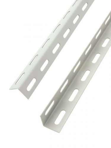

Se vuoi fare un sistema a bassissimo costo, piu che i travetti di legno, userei due angolari per scaffalatura metallica, sono pienidi fori o asole dove puoi avvitare i golfari nella posizione che vuoi, ma ci puoi anche accanciare gli uncini delle corde elastiche.
Avvitati al pavimento ai due lati del garage (o dove c'è un punto solido) dovrebbero fare il loro lavoro con minima spesa.

giusto, avvitando su legno avrei i golfari fissi... meglio averli mobili. In economia gli angolari delle scaffalature potrebbero andare molto bene, addirittura i golfari sarebbero superflui... è da vedere. Rimane il dubbio sul punto in cui fissare l'angolare... non vorrei bucare il garage... ma che alternative ho?

I ganci a cui fissi i tiranti dello scooter come sono fissati?
