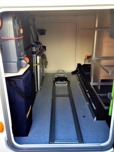

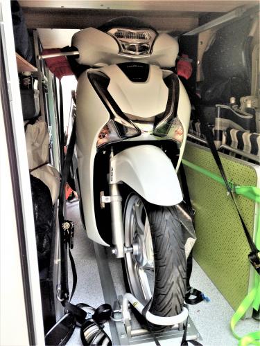

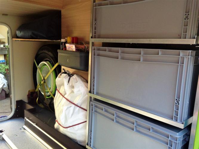

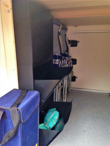

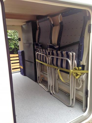

Buongiorno,
leggo ora il materiale che devi caricare e fissare che poi sarebbe quanto di più ci si porta appresso.
Mi permetto di allegare alcune foto di quanto ho fatto nel mio dove non ho toccato le guide seppur esistenti:
I golfari sulle guide laterali li uso solo per fissare lo scooter.

Ciao Alessandro, non capisco come blocchi gli oggetti. Ho visto le cinghie, ma dove le ancori?
se devi fissare oggetti alti, come per esempio le sdraio alla parete, come Alexf, serve un fissaggio anche a una certa altezza perchè con quello a pavimento ci fai poco e va bene piu che altro per cassette e contenitori.
Per esempio se vedi nele foto che ho messo prima nei PDF io ho anche messo di montanti verticali di alluminio fissati in punti solidi, e poi anche delle anelle con piastrina a 4 viti fissate a metà atezza negli angoli postriori dove c'è una nervatura interna di rinforzo.
Un ottimo punto dove fissarsi, per chi ha il portabici, è sfruttare all interno i bulloni passanti degli attacchi inferiori e a questi per esempio fissare una barra trasversale con dei fori o anelle di fissaggio.
Bisogna un po studiare le cose e inventarsi la soluzione guardando nel proprio garage, e non è uguale per tutti, e anche dipende da cio ch si deve trasportare o fissare.

Inserito il 23/10/2019 alle: 18:28:01
In risposta al messaggio di fd3x del 23/10/2019 alle 10:09:48

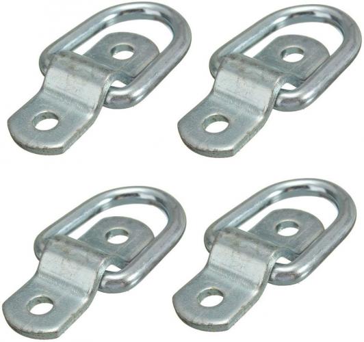

Ho usato due listelli di legno da 70x20 mm incastrandoli in verticale e fissate al soffitto ed alla parete posteriore del garage con viti da legno, queste non devono poi tenere molto.,
Queste due sono poste ai fianchi della cassettiera scarpe del'Ikea
A queste poi e sul montante interno delle porte garage ho messo gli stessi occhielli che hai postato tu:
Nel mio caso non ci sono grosse forse in ballo e ad oggi non ho mai avuto problemi.
