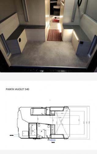

https://www.autoroen.it/vajolet/
In risposta al messaggio di giorgioste del 09/03/2023 alle 19:02:59Ottimo grazie.
Se può essere di ispirazione
