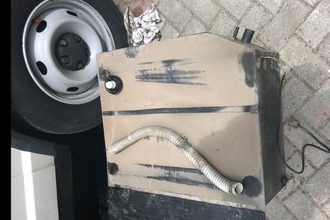

Per non lasciare nulla di intentato metto le immagini del serbatoio

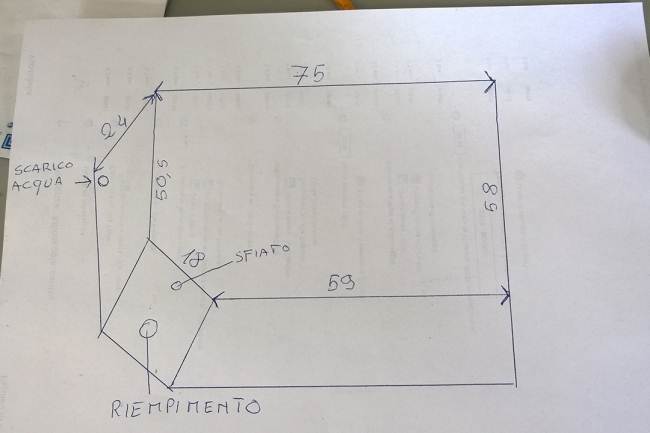

farlo in Inox, con una forma così regolare e un attimo.  Se poi non c'è un vero motivo per quell'anglo smusso, se lo fai rettangolare, è ancora piu semplice.
Da quanto vedo era appeso sotto al pianale del mezzo, se non mi sbaglio?.
Mannaggia... non c'è il tappo grande di ispezione come in quelli moderni.
Inserire acqua e detersivo non basta, devi agitare molto bene per rimuovere il tutto.

Si, era appeso sotto il mezzo proprio vicino alla marmitta e protetto da una scocca in vetroresina o lamiera. Farlo fare in acciaio inox non sarà troppo pesante?

sicuramete pesa di piu, prò lo puoi sapere prima, decidi lo spessore della lamiera, e facendo lo sviluppo, sapendo la superficie totale e il peso al m2, viene il conto. Stai largo per aggiungere bocchettoni e saldature, ma viene un conto abbastanza preciso.

Accidenti, 4-500 euro mi sembrano troppi! A questi dovrei sommare il lavoro per smontare quello vecchio e rimontare il nuovo. Anche se non sarò io a pagare no voglio far spendere tutti questi soldi. Tenteremo la pulizia o l'acquisto di un serbatoio standard da adattare ad es. un 65x55x28 che allungando leggermente le staffe di sostegno dovrebbe starci. O al limite collegandone due più piccoli, Ma come si collegano?
