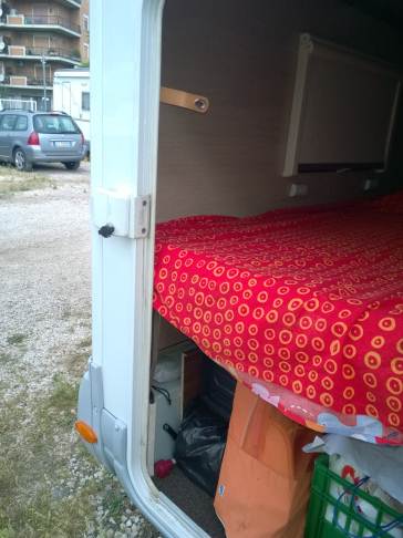

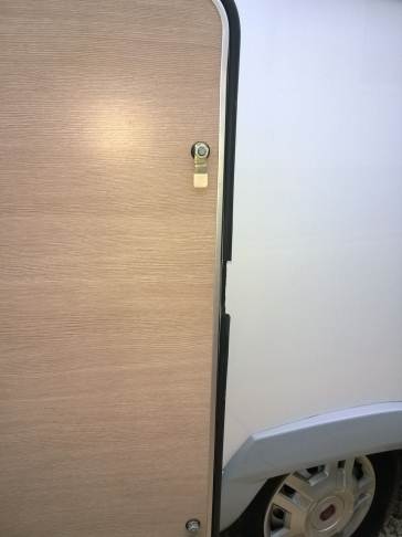

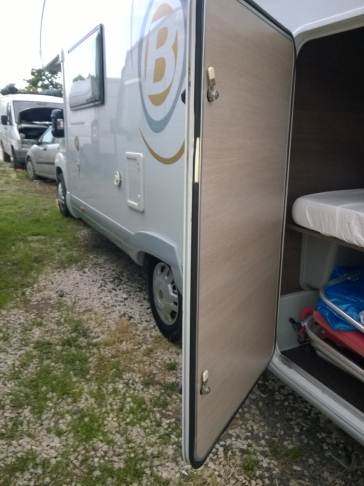

Oggi ho lubrificato con il silicone spray e la guarnizione sembra molto più morbida, ma ho l'impressione che non aderisca bene al profilo del gavone.
Aspettiamo la pioggia e vediamo se si bagna ancora!!!
Di seguito le foto, secondo voi come posso essere sicuro di aver risolto?
Ciao Fabio!!!

Ma quel taglio sulla guarnizione c'è sempre stato? perchè così ad occhio credo sia all'altezza della sicura esterna e credo che se il camper è messo anche in leggera pendenza la mancanza di un pezzo di guarnizione favorirebbe l'entrata di acqua.

ma sbaglio o sulla cornice  di battuta cioè quella fissata alla cellula non cè la guarnizione?dalle foto non capisco bene,ma la guarnizione della portina non mi sembra un gran che.
se per tè la guarnizione è a posto e non preme bene dalla parte delle serrature,puoi piegare un poco la lamella di chiusura così farà + pressione,se invece è il lato delle cerniere,devi regolare quelle,sempre che abbiano viti e non rivetti,altrimenti trova una guarnizione più cicciotella.

Secondo quello che ho potuto vedere dalle foto può essere un motivo quel taglio della guarnizione in corrispondenza della chiusura di sicurezza. Stringendo un pò le piastre delle serrature forse risolvi. Esiste anche una guarnizione aggiuntiva per il profilo del portello da inserire nella scanalatura che vedi verso l esterno. La puoi vedere montata di serie in camper tipo laika o arca. Io la metterei non credo costi molto, e avrai maggiore sicurezza
