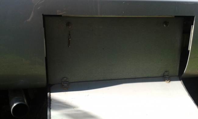

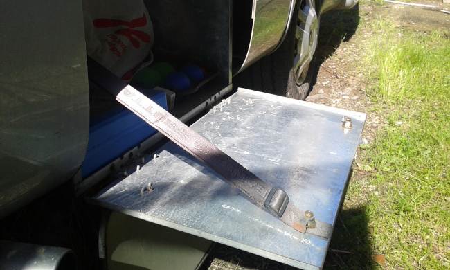

a chiedere un preventivo fa bene, ma di sicuro non costerà poco.
io rimasi scioccato quando chiesi più o meno quanto poteva costare un lavoro così:
mi chiesero dai 500 agli 800euro.
il lavoro l'ho fatto io e ho speso +o- 50euro.
magari ne spendi 80, ma valuta bene.
il taglio della bandella l'ho ha fatto un amico falegname.
qualche sbavatura ci sta, ma sono più che soddisfatto
Pasquale.

sul taglio della bandella ti capisco perché anch'io ero combattuto se farlo oppure no, anche perché il camper era nuovo.
ma poi superata la fase iniziale di studio mi decisi sulla realizzazione.
rimpiango di non averlo fatto più grande sfruttando lo spazio laterale.
aggiungo ancora una foto:
se hai dubbi chiedi pure.ciao
Pasquale.

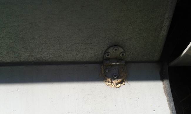

Sul taglio hai messo una guarnizione? Dalla foto non riesco a capire come hai rifinito la chiusura
pakigt
pakigt
25/07/2010 848
Inserito il 14/10/2015 alle: 09:03:39
In risposta al messaggio di kevin1 del 14/10/2015 alle 07:22:16
Ciao Sul taglio hai messo una guarnizione? Dalla foto non riesco a capire come hai rifinito la chiusura
ciao,
si ma solo sul portello, non sulla bandella.  la guarnizione è quella del bordo delle porte auto.
l'intenzione era di metterla su entrambe, ma l'ho messa prima sul portello e dopo mi sono accorto che non c'era spazio per metterla anche sulla bandella.
all'interno del binario della guarnizione c'era un tipo di colla appiccicosissima che mi ha creato qualche problema a toglierla. e per questo l'ho lasciata cosi.
ma il taglio sul portello era più pulito e preciso, per questo avrei voluto metterla sulla bandella.
Pasquale.

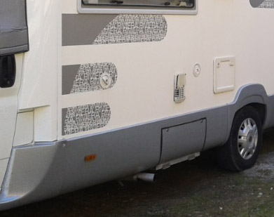

Guarda come avevo fatto per sfruttare tutto il possibile sul precedente 720
Se serve il taglio preciso esistono queste macchine  a vibrazione che fanno in taglio sottilissimo.
http://www.fein.it/it_it/oscill...
