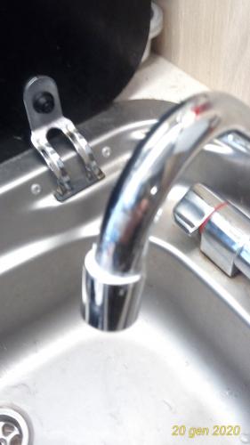

L'autonomia dipende anche dal tipo di rubinetti che ci sono,nonche' dall'acqua che si utilizza per rigovernare.
Io ho trovato un notevole aumento di autonomia passando da dei rubinetti che buttavano come se si fosse a casa a quelli nuovi del mio sun living che hanno come una piccola nappa per doccia forata che allarga bene il getto di acqua pur facendone passare poca.
Marco alderotti

L'autonomia dipende anche dal tipo di rubinetti che ci sono,nonche' dall'acqua che si utilizza per rigovernare. Io ho trovato un notevole aumento di autonomia passando da dei rubinetti che buttavano come se si fosse a casa a quelli nuovi del mio sun living che hanno come una piccola nappa per doccia forata che allarga bene il getto di acqua pur facendone passare poca.
mi puoi fare foto o dare dettagli per i riduttori per rubinetto di cui parli?
sicuramente li farò installare subito...

Inserito il 27/01/2020 alle: 10:58:28
Io per poter inserire un areatore non ho trovato alcun raccordo che permettesse anche di chiudere il coperchio lavandino. Ho dovuto mettere uno posticcio con un po di silicone, lavoro brutale ma facilmente smontabile.

Inserito il 27/01/2020 alle: 11:55:49
Ottimo, grazie.
aeratori dunque, li farò mettere subito.
