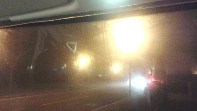

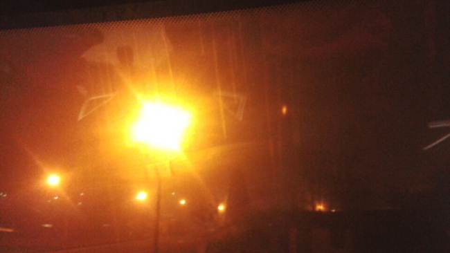

Chiedo agli esperti se mi sanno dire con cosa potrei pulire queste gocciolature che vedete sul vtreo delmio motorhome nuovo. Le ho viste da subito all'appannarsi del vetro internamente. Credevo fosse solo sporco ma non vengono via nemmeno con acqua e ammoniaca. Sembra quasi sia colato un solvente all'assemblaggio. Avete idee? L'idea di farmi cambiare il vetro non mi aggrada un gran che. Il problema si manifesta solo all'appannarsi del vetro e sono lungo tutta la lunghezza dall'alto verso basso fino tre quarti di vetro.
 Spero siano visibili in foto
Luca
via nemmeno con acqua e ammoniaca. Sembra quasi sia colato un solvente all'assemblaggio. Avete idee? L'idea di farmi cambiare il vetro non mi aggrada un gran che. Il problema si manifesta solo all'appannarsi del vetro e sono lungo tutta la lunghezza dall'alto verso basso fino tre quarti di vetro.  Spero siano visibili in foto Luca www.robadacamper.com
Hai provato con dei solventi o con diluente nitro? al vetro non fanno nulla ma attento a non toccare altre parti.

Come molti sanno, il vetro anteriore, è composto da due vetri sovrapposti con in mezzo una pellicola adesiva di sicurezza, che serve a non far scomporre i vetri in casi di rottura.
Se al momento dell'incollaggio i due vetri o la pellicola non sono più che perfetti, potrebbe verificarsi ciò che si nota.

Come molti sanno, il vetro anteriore, è composto da due vetri sovrapposti con in mezzo una pellicola adesiva di sicurezza, che serve a non far scomporre i vetri in casi di rottura. Se al momento dell'incollaggio i due vetri o la pellicola non sono più che perfetti, potrebbe verificarsi ciò che si nota. Ciao Federico
Questo è vero però ora bisogna capire se è all'interno dei due vetri o solo esternamente. nel primo caso non c'è nulla da fare nel secondo in qualche modo si può trovare rimedio

se non sbaglio quando montano il vetro,nelle auto quando il mio carrozziere li cambia procede cosi,
mette il sigillante sul telaio,e il primer catalizzatore sul vetro,poi unisce i due,
non vorrei che fosse il catalizzatore,sul vetro che è colato,infatti sembra dall'alto in basso,
come suggerito tenterei di fare una piccola prova con del polish,in verita ,per idividuare il solvente adatto,andrebbe cercato il prodotto induritore usato,
prova a chiedere a un carrozziere,cosa usa in questi casi,che io ricordi del semplice alcol denaturato,

Si potrebbe anche provare a lucidare un pezzo di vetro dall'interno o dall'esterno con della povere di pomice (la si può trovare da qualche vetraio) o anche con del dentifricio.
Se così facendo non dovessero sparire, vuol dire che le colature sono all'interno del vetro e non c'è altra soluzione che la sostituzione.

Visto che il mezzo è nuovo, farei risolvere la cosa al concessionario, e eventualmente fare sostituire il parabrezza.
Visto che un operazione simile facilmente sta attorno ai 4mila euro, non rischierei di tenerlo così, casomai è un difetto di fabbricazione del cristallo e potrebbe essere che poi dopo la garanzia peggiora.
Lo so che è una scocciatura avere il mezzo fermo in officina, ma non vedo altra soluzione sicura.
Purtroppo si sa che i vetri dei MH venendo fatti in piccole serie non hanno mai la qualità di un parabrezza di un veicolo di serie, ma una cosa evidente gia da nuovo non va fatta passare.

quella non è delaminazione come sostiene qualcuno,
per me è il primer che è colato,provare con un po di alcol,

Eccerto che quella non è delaminazione, conosco perfettamente il problema.
si dovrebbe mettere il primer sulla scocca, e il collante sul cristallo, questo andrebbe ripulito con decontaminante, e unmmmm stì parabrezza....
