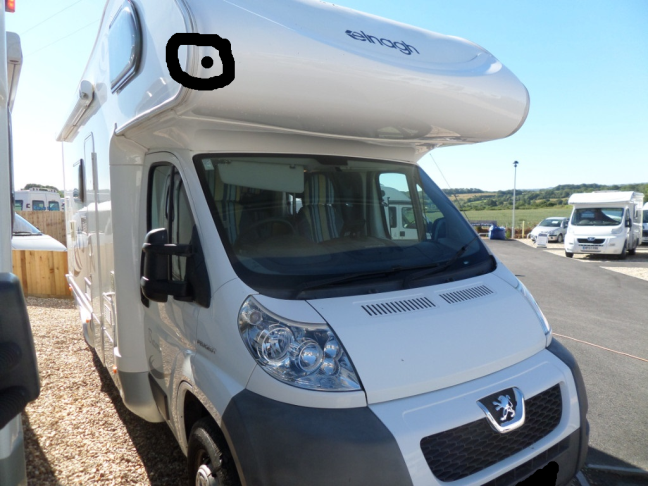

Prima di partire per le vacanze una brutta grandinata mi ha lasciato una sopresa sulla mansarda, o meglio sul rivestimento (una specie di spoiler) aereodinamico.
Ora vorrei, visto che il buco è di 2-3 cm e profondo altrettanto, sistemare questo casino.
Che cosa mi consigliereste di usare?
Alcuni camperisti in viaggio mi hanno suggerito uno stucco plastico bicomponente..
avete dei link per l'acquisto o altri prodotti da suggerire?
il buco è della dimensione del pallino nero..
Grazie..
Andrea

secondo me dovresti usare stucco per vetroresina e poi rifinire con una pennellatina di gelcoat. Naturalmente se il materiale e' vtr. se e' plastica va bene il bicomponente. Ma sotto il buco c'e' il rivestimento della mansarda che e' intatto vero?

Sotto, per fortura, c'e' il rivestimento della mansarda.
Questo spoiler mi sembra una cavolata perche' ai lati sotto ha due forellini di scarico dell'acqua e spesso appena parto e faccio una curva da questi esce parecchia acqua.. ho provato a sigillare da sopra con del sigillante ma evidentemente non tiene..
hai dei prodotti specifici da consigliare?

Forse una foto del dettaglio farebbe capire meglio...
temo che il problema poi sia che per farlo va coinvolta una superficie maggiore, poi riverniciata e facendo da soli non sarebbe facile "non farlo notare"
Io sul mio dopo una collisione con un portabici che ha forato l'all'uminio pur avendo avuto un indennizzo preferii non ripararlo sostituendo lamiera come dovuto, ma feci una toppa visibile.., sostituire il quarto di lamiera della fiancata avrebbe fatto notare maggiormente l'anomalia facendo pensare a urto ben più grave... salvo riverniciare intera cellula. (ma superando il budget). Nel rivemderlo avrei dovuto giustificare un foro appunto e non un presumibile urto maggiore.
Se non entra acqua è solo estetico.
Potresti ripararlo con vetroresina in tessuto/fibra e resina bicomponente - kit apposti- , poi dare gelcoat ( "vernice" apposita ) e mettere un adesivo a nascondere "toppa" che sarebbe più evidente del foro..
Ma meglio vedere dettaglio...
