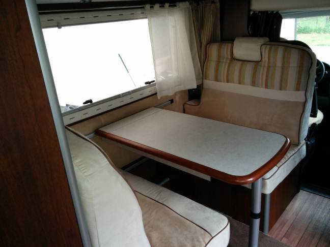

Un saluto a tutti, vorrei consigli su come fare a tenere più fermi i guanciali, gli schienali e i due poggiatesta centrali della dinette. Voi come avete risolto? Grazie per le eventuali risposte

I miei sono fissati con velcro..e non si spostano..che mezzo hai ? Una foto sarebbe utile.

velcro

Ciao errunc, il mio è un Elnagh prince47 del 2010
Come avete fissato i velcri, perché il proprietario precedente li aveva già messi di quelli con adesivo, ma probabilmente il tempo ha fatto sì che l'incollaggio alle pareti venisse meno. Grazie ancora

Sui miei c'erano già all'acquisto.
Comunque sulla seduta sono cuciti,in corrispondenza sul piano erano fissati con la sparapunti, col tempo tenevano poco..li ho sostituiti con altri più larghi circa 6 cm.

Ti ringrazio Sergio, mi adopererò nel trovare velcro più largo. Un saluto

In commercio lo trovi largo anche 10 cm, conviene metterlo nel senso della larghezza circa 50 cm per striscia ..mettine 2 per seduta.

Vai in merceria

Grazie anche a te jjleto11, come trovo il materiale e il tempo vi farò sapere. Se riesco prima del prossimo long we, avrei così modo di testarlowink.
