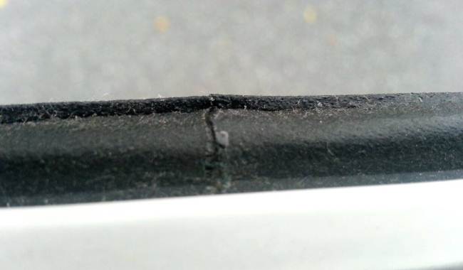

buon giorno.....devo incollare una giunzione che si e staccata ....e mi servono info per la colla ideale allo scopo.....grazie a chi mi aiuterà.....
ecco la giunzione a cui mi riferisco(questa e saldata...quella da riparare e staccata di un 4/5 mm)....
Modificato da nemo family il 19/10/2016 alle 09:40:58

Alla Starlight vendono le guarnizioni per finestre Seitz in rotoli da 5 metri, dai una occhiata in rete. Non è facile incollare in modo durevole con i mezzi " casalinghi " quella guarnizione  meglio sostituirla, ciaoo.

si l'ho visto il rotolo da 5 mt...ma la giunzione la si deve fare pure sulla guarnizione nuova prima di montarla...
nel mio caso non si e rotta la guarnizione....ma si e staccata la giunzione !!

Nessuna giunzione i due monconi si devono incontrare sotto il finestrino in basso in modo che forzino leggermente uno contro l'altro questo è sufficiente a garantire una piccola tenuta per quel che serve, ciaoo

mica vero....le altre 6 che ho montate su son tutte saldate/incollate......e una sola mi fa entrare acqua in mansarda..ed e quella scollata .....comunque grazie lo stesso....

Stiamo parlando di finestre in verticale poste sulla parete, mi stai dicendo che dal basso l'acqua risale per entrare nelle cellula ? non è che l'acqua invece ti entra dall'alto perchè il vetro non pigia con sufficiente forza sulla guarnizione oppure perchè si è leggermente deformato quindi non avendo più il piano fa cattiva tenuta o la guarnizione si è ritirata o deformata? Comunque stiamo parlando di gomme normalmente si usano collanti neoprenici attento pero alle plastiche perchè sono un po aggressivi nei loro confronti, oppure di collanti specifici per gomme reperibili anche al supermercato, certo la cosa migliore sarebbe poter fare una piccola prova con un campioncino identico di quel tipo di gomma che hai montato, ciaoo.

purtroppo e un rimor 677tc...e si tratta della finestra sul davanti della mansarda (fronte marcia) !

Perché non provi con la colla per le mute da sub?

grazie per l'indicazione.....ho fatto una ricerca e ho scoperto che la tratta la decathlon..........laughsmileylaugh

Per essere sicuro che non si stacchi più
INSERIREI internamente un altro tubetto di gomma
per alcuni cm. da ogni lato.

si ho gia pronti dei pezzi di tubetto in silicone morbido della misura del foro interno...e ho ordinato la colla per neoprene da decathlon   !  laughsmiley

Anche io ho avuto problemi con la finestra della mansarda, l'acqua riusciva ad entrare in qualche modo perche il vetro non premeva bene contro la guarnizione. Dopo aver messo degli spessori di circa 1,5mm sulle chiusure non ho più avuto problemi.
La finestra Seitz in questione ha circa 18 anni e le guarnizioni sono sempre le stesse.

visto in diretta mentre pioveva, proprio dalla finestra frontale in mansarda... l'acqua entrava da sotto la guarnizione, dal basso verso l'alto.... allora ho fatto un taglio a V sul corpo guarnizione... e l'acqua quando arriva al taglio cade verso l'esterno....
mi entrava anche dalla guarnizione dello sportello tet-ford.... anche in questo caso un taglietto a V .... e l'acqua non entra più.... anche in questa occasione visto in diretta sabato scorso durante un temporale....
è probabile, anzi sicuro, che le mie guarnizioni, non guarnizionano più, perché sono le originali di 16 anni fa, quando ho acquistato il camper....

questo fine settimana mi è successa la stessa cosa con quella anteriore e dopo un acquazzone c era un po di umido sul materasso... io ho pensato al sigillante da vetri per carrozzaio lascio aperto l oblo e rigiunto con quello

quelle volte che mi é servito, sia per ripristinare l'esistente, si pa per unire le nuove guarnizioni, ho usato con successo la colla cianoacrilica, basta usarne una goccia, essere precisi nel posizionamento e non chiudere il finestrino subito. ciao
