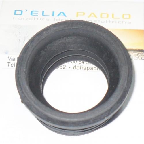

qualcuno conosce il tipo di guarnizione in foto?
E se si può indicarmi un link per favore?
Manovrando con il tubo dello scarico del lavandino ho perso la guarnizione nel serbatoio delle grigie ( che spero venga scaricata).

Non penso sia una guarnizione facilmente reperibile perchè di solito dura quanto il camper....se nessuno ci mette le mani winklaugh...ma sono cose che capitano ai migliori winksmiley.
Comunque se è dentro al serbatoio, secondo me non dovrebbe essere impossibile recuperarla.
Se hai la valvola a ghigliottina di grande diametro, secondo me se la apri e poi con la canna dell acqua spruzzi dentro al tappo di ispezione, dovrebbe uscire trascinata dall acqua.
Se invece hai un rubinetto a sfera da 1" e quindi la guarnizione non passa, potresti recuperarla dal tappo di ispezione interno infilando un braccio, o aiutandoti a localizzarla con uno specchio e una torcia, e poi agganciarla con un uncino di filo di ferro.

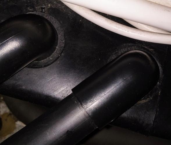

Ciao Tommaso, ho la ghigliottina di grandi dimensioni quindi spero venga sputata. Non voglio prendermi meriti che non sono miei ma manovravo perché ho trovato acqua sopra il serbatoio delle grigie... Probabilmente perde dal raccordo che si infila nel serbatoio e proviene dal lavandino della cucina. Infatti mentre in posizioni da speleologo toccavo per capire dove fosse la perdita la guarnizione è andata giù troppo facilmente, qualcosa già era successo... Non è possibile che solo toccandola questa mi va giù, come se già fosse spinta verso l'interno del serbatoio... Quelle che ho postato in foto sono salde, ben ferme... Chi le muove...

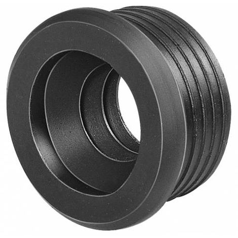

Il consiglio che posso darti è quello di prendere la misura del diametro del foro del serbatoio...e se sei fortunato che la misura coincide con le misure dei morsetti delle curve tecniche dello scarico delle abitazioni...sei salvo!!
le misure esterne dei morsetti variano secondo la marca delle tubazioni, da circa 50mm   ai 40mm, poi per la misura interna non hai problemi perché ci sono varie misure..10009374_LR_PRO_V01_2015_11_16_133452.jpeg
...il tutto chiaramente lo trovi nei negozi che vendono roba idraulica.

se hai la classica ghigliottina con un po di pazianza la recuperi , tuttavia anche recuperandola ti consigliuo di non riutilizzarla perchè prima o poi entrerebbe ancora , spannometrico per come lo vedo in foto pare sia un tubo da 32 o 40 mm e se così fosse quei morsetti o guarnizioni che ti ha segnalato Danilo andrebbero bene ma devi sapere o misurare il diametro esterno del tubo più il diametro del foro e le trovi in qualsiasi brico sezione idraulica , se il tubo fossa da 50 mm ma non credo allora la vedo dura ma una soluzione via idraulica si trova

ottime informazioni. Allora procederò con il calibro e con le misure in mano vado in un negozio di idraulica. Grazie ancora. Carlo

yes... e come ti ha detto Mario vedrai che una soluzione con quel morsetto lo riuscirai a trovare...poi per qualsiasi problema o dubbio che avrai...anche tramite tastiera te lo risolveremo.wink  e mi raccomando misura diametro foro serbatoio e diametro tubo...
La mia era una battuta, "se nessuno ci mette le mani"  perchè a volte per migliorare qualcosa poi creo un problema maggiore e mi mangio i cosideti laugh.
Quasi sicuramente quando hanno assemblato il camper hanno spinto malamente il tubo senza impuntarlo correttamente e quindi la guarnizione era gia fuori posto da sempre e quindi a serbatoio pieno perdeva. Altrimenti, come dici, mica scappava giu così facilmente.

La mia era una battuta, se nessuno ci mette le mani  perchè a volte per migliorare qualcosa poi creo un problema maggiore e mi mangio i cosideti . Quasi sicuramente quando hanno assemblato il camper hanno spinto malamente
Si sì, infatti Tommaso. Quando scrivevo che qualcosa era già successa mi riferivo proprio al rimaggiamento da parte di qualcuno... Tipo ex proprietario...

da lì... Sono un poco prevenuto, ho avuto prima una perdita dalle chiare... Ora dalle grigie... Con l'acqua in camper non sono stato fortunato...
Se la guarnizione non esce puoi provare a capire dove si trova con uno specchietto da infilare dalla ghigliottina, in caso anche una torcia e capisci dove sta.Poi fil di ferro e via. Comunque anche i morsetti che ti hanno messo le foto vanno bene, valuta eventualmente anche gli o-ring dei tubi ad innesto, gli stessi dove si usano i morsetti, ma anzichè sull'innesto tecnico sono quelle che stanno all'interno del tubo a far tenuta tra un tubo e l'altro. Misura interna uguale ma esterna forse diversa. Confermo Mario, misura 32 o 40, quelle standard, non credo 50 sul camper è esagerata per un lavandino.

ok Andrea , infatti immaginavo diametro 32 o 40 e il foro dovrebbe essere da circa 50 mm o qualcosa meno
Carlo ,  incuriosito nel sapere se in acqua galleggiano o vanno a fondo oggi ho voluto provare e devo dire che vanno a fondo , non ci vanno come un sasso ma ci vanno quindi prima o poi deve uscire ma ci scommetto una bevuta che se uscirà assieme all'acqua lo perdi wink , dovresti mettere il camper in pendenza verso la ghiliottina poi scaricare di botto sperando che la stessa ghigliottina sia di lato e il suo collare si fermi a filo interno serbatoio altrimenti se etrasse anche di poco il morsetto di suo potrebbe non uscire , ma si dai anche se rimane la dentro tento non mangia e non beve laugh ,  quando infili il tubo nel nuovo morsetto cerca prima di smussarne la testata del tubo creando un invito poi metti dello scivolante sia nel morsetto che sul tubo e con delicatezza ma deciso lo infili
