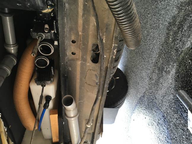

mario sei un grande ho seguito i tuoi consigli qlla fine ho trovato la perdita che si trova in corrispond nza della valvola a tagliola il serbatoio si è deteriorato e si è crepato nel bocchettone dove si qggancia con la valvola, ho tolto il pannello di legno i tiranti per aprire le valvole il bullone di fermo sotto la ruota di scorta ma tra modonne che salivano e scendevano il maledetto è inchiodato non viene via ci sono altri fermi o bulloni che tu sappia? ti prego ho tutto smontato e venerdi vorrei partire 😢😢😢

Scusate se mi intrometto ( spero che l'autore del post abbia risolto ) vedendo la foto sono rimasto incuriosito dalla posizione della ghigliottina di scarico del serbatoi. Ma l'acqua come fà a defluire tutta ? Non ne rimane un pò nel fondo ? E quel tubicino blu a cosa serve ?

Scusate se mi intrometto ( spero che l'autore del post abbia risolto ) vedendo la foto sono rimasto incuriosito dalla posizione della ghigliottina di scarico del serbatoi. Ma l'acqua come fà a defluire tutta ? Non ne rimane un pò nel fondo ? E quel tubicino blu a cosa serve ? Grazie
ciao il serbatoio che vedi sulla sinistra con il tubicino blu è il serbatoio supplementare di carico acqua potabile sulla dx l'altra ghigliottina è il maledetto serbatoio che ha deciso di bucarsi
come vedi dalla foto la ghigliottina non è sul fondo ma e messa lateralmente sulla estrema parte + bassa del serbatoio quindi il serbatoio si svuota tutto , o meglio ne rimane dentro circa 2-3 lt ma quell'acqua rimarrebbe anche se la ghigliottina fosse sul fondo del serbatoio causa bordo della valvola di circa 1 cm interno al serbatoio , sul mio ex 2.1 per svuotare totalmente il serbatoio grigie quando potevo inclinavo il mezzo verso sx e leggermente in salita ,tra l'altro nel cortile ove rimessavo c'era una pendenza giusta giusta per svuotare lasciandoci dentro ben poca roba  , se la ghigliottina fosse stata sul fondo serbatoio e magari centrale quei 2-3 lt giocoforza ci rimanevano
il serbatoio bianco sx che vedi non è il serbatoio supplementare ma è il serbatoio primario della potabile o chiara originale , il tubicino blu collegato a quel serbatoio è il tubo pescante della pompa , il serbatoio nero DX è quello delle grigie
