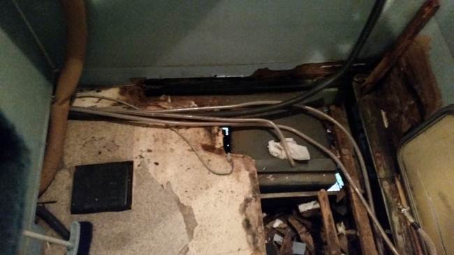

Sulla destra, il posteriore del camper, in alto la parete sinistra.
Ho praticamente quasi ripulito tutta la zona e in settimana inizierò con la ricostruzione (sono in attesa del sikaflex)
La cosa che continuo a non capire è che appunto da dove si vede il buco creato, non c'è nulla che sorregge tutta quella zona, i travetti sono (erano) avvitati al longherone di legno sul fianco e a quello posteriore.
Ora sto andando in rimessaggio e controllo meglio.
Altrimenti era mia intenzione costruire dei supporti, attaccati al telatio

Forse dici i travetti del pavimento e quelli non appoggiano su niente il pavimento è portante di per se, è un sandwich incollato che poi il tutto appoggia sul telaio.del mezzo e si incastra con le pareti immagina una scatola di legno essa sta su da se, poi la si appoggia al telaio del mezzo per trasportarla.
Ora per ricostruire il pavimento penso devi ancorarti hai monconi di legno buono rimasti magari con delle squadrette o incastri poi rifai il sandwich pannello legno sotto stirofoam in mezzo legno sopra e colla poliuretanica.
Prima ricostruisci la parte bassa della parete  poi rifai il perimetro del pavimento e lo riavviti alle pareti risanate, da qui in mezzo rifai il pavimento con travetti e legno sotto e sopra tanta buona colla poliuretanica e morsetti.
Guarda come è fatto un pezzo di pavimento buono rimasto e ti rendi conto del da farsi.
Comunque è una riparazione un bel po complessa.

Iniziavo ad immaginare che fosse autoportante dato che su quei "moncherini" di travetti, che non sono ancora sani in quel punto, riesco quasi a starci in piedi.
Pensavo anch'io, ovviamente dopo aver risistemato il perimetro di fissare prima il legno sul fondo, dopodichè ricostruire i travetti. Dato che la grandezza e la posizione non mi permetterà di usare molti morsetti, come vedete l'utilizzo, almeno durante l'incollaggio dei travetti col legno, di viti?
Pensavo di usare il polistirene estruso.
Ho trovato del legno esattamente dello stesso spessore che tratterò per renderlo "marino".
Dopodichè anche se è autoportante il tutto, per sentirmi ancora più sicuro, ho visto che posso mettere dei supporti collegati direttamente al telaio, che andranno costruiti su misura. Questi giorni volevo lavorarci e iniziare a chiudere il tutto, ma sono in attesa del sikaflex e di un tempo un po più mite

La foto non è molto esaustiva, la zona interessata sembra molto più ampia di quella mostrata in quanto non si vede il legno sano ma solo legno intaccato. Per eventuali rinforzi non ti far scrupoli meglio aggiungere un rinforzo la dove la struttura portante appare debole. Quando rifeci la parete del mio camper aggiunsi un longherone in legno lungo tutta la parete all'altezza dei tavoli fissato sui longheroni perimetrali allo scopo di poter ancorare meglio i tavoli alla parete , prima erano fissati a due tasselli in legno affogati nell'espanso, soluzione certamente economica ma molto poco robusta. Oltre alla colla per l'ancoraggio dei longheroni tra loro ti consiglio di usare pure a rinforzo squadrette in metallo ad L avvitate nel legno, ciaoo e buon lavoro.
ivantorinese
ivantorinese
03/08/2007 20
Inserito il 15/02/2016 alle: 09:41:16
Ciao, quella in foto è la parte "sana". Partendo da sinistra c'è ancora un pezzo di linoleum (che eliminerò), del legno sano, ancora una piccola macchia, ma il legno lì è buono e poi il buco. C'era un gavone sotto il buco, che eliminerò dato che non l'ho mai utilizzato e lo sto usando come cestino dei rifiuti
