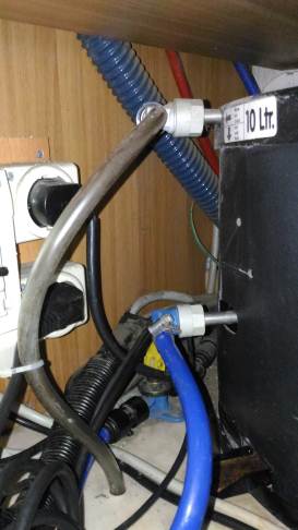

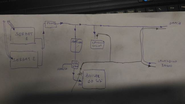

Ho smopntato il serbatoio della dinette (smontando prima i mobili) poi il boiler aprendolo e revisionandolo da cima a fondo ed infine ho fatto su carta uno schema di dove e come passano i tubi dell'acqua fredda e calda....Ora ne sò sicuramente più di prima,m a quello che non ho proprio capito è questo: (ora ve lo spiego a parole poi se riesco posterò una foto)
Dall'uscita del boiler (quella posta in alto da me evidenziata con la scritta OUT) c'è subito una T. Una diramazione va su una sorta di loop da dove partono gli stacchi lavello/doccia/lavandino...la seconda diramazione con un tubicino non rosso ma di colore trasparente entra nel pavimento e mi batte sul serbatoio posto sotto il pavimento....
A cosa servirà mai quella seconda diramazione?
Metto due foto: la prima è il disegno con penna blu la mandata fredda e con nero la mandata calda (il tubicino è quello che nel disegno termina sotto il boiler)
                          la seconda è la foto del boiler con la diramazione che finisce nel pavimento.
Grazie a chi mi vorrà rispondere

manuel82
manuel82
15/11/2011 116
Inserito il 15/07/2016 alle: 16:19:59
Secondo me passa nel serbatoio per evitare che ghiacci nel periodo invernale

Ciao Manuel
intendi dire che un po di acqua calda entra nel serbatoio sottostante per stiepidire l'acqua (120 litri di acqua) che altrimenti ghiaccerebbe? Sarebbe uno spreco di acqua e di gas, anche perchè quel tubicino sbatte sul serbatoi (non entra) ma questo potrebbe essere uscito dalla sua sede...

Inserito il 15/07/2016 alle: 23:57:56
Sembrerebbe  il tubicino di sfiato della valvola di sicurezza del boiler, valvola che, perlomeno sul mio che al posto del boiler ho la combi, si aziona se c'é troppa pressione facendo uscire aria/acqua, e serve per agevolare lo svuotamento del boiler aspirando aria dallo stesso tubicino trasparente.

Inserito il 16/07/2016 alle: 11:26:49
quel tubicino trasparente è il classico tubo di drenaggio acqua in caso di perdita della valvola spirazione aria e serve anche per aspirare aria dal sotto pianale , mi spiego meglio , quella T in uscita calda dal boiler collegata anche a quel tubicino non è una classica T ma contiene una valvolina che non ha la funzione di scarico di sicurezza ma fa solo ed unicamente la funzione di aspirazione aria in caso di apertura valvola di scarico in automatico causa temperatura bassa pari o inferiore a 4°C ma questo solo sulle combi  mentre sul boiler indipendente quella valvolina interviene solo quando apri manualmente la valvola di scarico e ti evita di aprire qualche mix o rubinetto
tra il serbatoio H2O 1 e 2 non vedo alcuna valvola di intercettazione ne alcuna valvola 3 vie pre pompa , magari ci sono e nello schemino le hai dimenticate

Inserito il 16/07/2016 alle: 11:31:15
Grazie Mario, ora sò davvero tutto.
In effetti una valvola a tre vie c'è tra i due serbatoi, sono io che non l'ho riportata nel disegno.
Grazie davvero molto per la Tua precisione e disponibilità...
