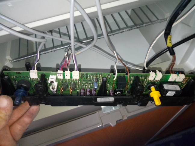

Come inserito in altro post (meccanica) lo scorso we prendevamo la scossa quando eravamo bagnati. Ho fatto varie prove e mi sono accorto che succedeva quando il frigo era a 230V. Infatti quando lo spegnevo oppure era a gas o 12V nessun problema. O meglio a gas non andava, faceva la scintilla ma non si accendeva il bruciatore. Potrebbe essere la centralina del frigo (Dometic RM7601L). Grazie dell'aiuto.

Oggi nel rimessaggio ho fatto altre prove e collegato alla 220V quando porto il frigo a 220V salta il differenziale. Potrebbe essere la resistenza o la centralina? Posto la foto della centralina .
Ho verificato che quando stacco il cavetto nero con 2 fili marrone (il secondo da destra su cui c'è l'etichetta gialla x102) non scatta il differenziale. Appena lo collego salta il differenziale. Cosa potrebbe indicare?
