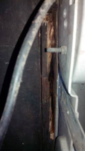

Con un angolo del paraurti posteriore del mio camper ho agganciato una rete metallica, e tirando, anche se andavo pianissimo, ho spanato due delle 8 viti che lo tengono su, e che erano avvitate alla parte inferiore della parete di legno. Adesso la parete di legno ha uno grosso buco in corrispondenza delle viti.
Cosa mi consigliate di fare? Ecco una foto scattata da sotto il camper
Io non saprei se riempire il tutto con vinavil e segatura, oppure stucco per legno, oppure vuotare il tutto ed inserire un listellino di legno. Boh... che ne dite?

Dalla foto non si capisce quale sia la vite spannata... Ma se è come penso io,basta mettere una vite molto più lunga...

Comunque ad occhio sembrerebbe un principio di infiltrazione..

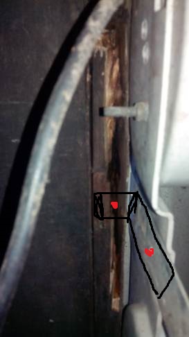

No, in effetti la foto non è chiara. La rimetto disegnando sopra il pezzo di ferro che ho smontato (nero) e la vite che c'era in origine (rossa).
Il legno è ben asciutto, ma siccome il paraurti è rimasto impigliato, tirando fuori la vite, il legno si è sbriciolato con la vite. Adesso, prima di riavvitare, devo risanare il pezzo di legno. Con schiuma poliuretana? O con altro legno? Colla? Stucco?

Io utilizzerei una L con i lati di ugual lunghezza al lato lungo e la  ancorerei con delle viti passanti con rondella (se possibile) al pavimento.
Quanto al legno della parete toglierei la parte ammalorata sostituendola con un listello nuovo ancorato con Vinavil (legno su legno).

Ciao, prima di tutto, se non l'hai già fatto, controllerei che il danno (anche se sembra lieve)  non si sia ripercosso anche dentro, poi farei così:
impregnerei la parte di legno strappato con dell'impermeabilizzante tipo catramina o simili, che vadano bene per il legno, facendo attenzione a far penetrare il liquido ben bene sulle fessure dello strappo. Una volta asciugato il tutto modificherei la staffa allungandola ed ancorandola con 2 o 3 viti in più sullla parte del pianale sottoscocca.

Per fortuna all'interno non c'è nessun danno, è in corrispondenza del garage quindi si vede subito.
La vite passante non mi sembra possibile perchè non vorrei avere questo bullone sul pavimento, anche se nel garage.
Rifarò il listello, ma devo scavare un bel po' per farcelo entrare. Sapete se li vendono già pronti e di quale tipo di legno? Come mai col vinavil e non con una colla poliuretanica?
Invece per il sotto, non bisogna evitare la catramina allo scopo di far respirare il legno per far smaltire la condensa?

Inserito il 27/08/2015 alle: 14:22:32
In risposta al messaggio di RinoA del 27/08/2015 alle 14:04:26
Per fortuna all'interno non c'è nessun danno, è in corrispondenza del garage quindi si vede subito. La vite passante non mi sembra possibile perchè non vorrei avere questo bullone sul pavimento, anche se nel garage. Rifarò
il listello, ma devo scavare un bel po' per farcelo entrare. Sapete se li vendono già pronti e di quale tipo di legno? Come mai col vinavil e non con una colla poliuretanica? Invece per il sotto, non bisogna evitare la catramina allo scopo di far respirare il legno per far smaltire la condensa?
Non so se l'impermeabilizzante che hai già sotto la scocca in legno del tuo VR permetta di traspirare ed al tempo stesso non lasci passare l'acqua dall'esterno, ho i miei dubbi, non conosco il prodotto.
Ad ogni modo in una porzione così piccola credo si possa usare la catramina tranquillamente, io l'ho fatto sul mio per rendere stagni 2 fori da 40mm...
Se riesci comunque a reperire lo stesso impermeabilizzante che hanno dato sotto al tuo mezzo benvenga.

IO farei così :
Riempirei i buchi creatisi con colla bicomponente  -da inserire con speciale pistola e ugello miscelatore
C'è di vari colori
http://www.falleri.com/sistemi-...
Dopo indurimento quasi istantaneo  2 minuti circa
livellerei in piano -farei un foro guida o da filettare
ed inserirei le viti originali.
Tiene sicuramente più dell'originale !

Inserito il 27/08/2015 alle: 23:59:10
 la soluzione di ripristinare il legno con altro legno è la migliore, va bene qualsiasi legno, meglio non troppo duro,altrimenti le viti potrebbero creparlo,usa il trapano per sgombrare il più possibile, poi scalpello affilatissimo da falegname.
Vinadio va bene, poliuretanica è molto meglio..una passata di catramina alla fine è si va avanti altri 20 anni...
