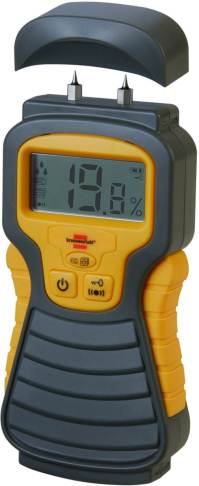

IO ho comprato uno dei tradizionali a puntali, hanno 2 chiodini da infilare leggeremente ..( 18 euro su Amazon)
NOn so se ad infrarossi sia più preciso, ma forse non serve nemmeno lo sia...
Anche se non  danno  una indicazione esatta del livello di umidità  della DIFFERENZA tra una parte e l'altra si.
Mi spiego, nel mio  mi segnala valori esempio tra 8-10%   se in un punto segnala 30% e fa beep ci sono pochi dubbi....
il mio è un autocaravan Rimor anni 90, quindi pannelli di compensato interni.
Nello specifico io misuro le parti laterali e sotto degli angoli delle finestre...,
Punti dove in esterno ci sono bulloni passanti ( es. tende e portabici.)..
Nonostante la parte posteriore ( portabici) sia vistosamente infiltrata e da rifare ( anche a prescindere dal tamponamento subito)  è COMUNQUE ADESSO ASCIUTTA, MENTRE il sotto finestrone della dinette che ha ancora solidità alla pressione e non ha segni si screpolature mi segnala 30%
Toglierò finestra per controllare e semmai sostituire guarnizione o sigillare meglio...
PRIMA che marcisca il legno...
Io controllo anche gli angoli del soffitto, insomma ogni punto dove potrebbe esserci una infiltrazione...
Scoprirlo prima evita grossi problemi dopo e secondo me basta anche uno strumento poco preciso, ma che segnali anomalie vistose...

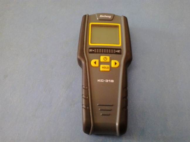

io ho questo e mi trovo bene, a infrarossi mi disse il venditore che non va bene

Quello di massibabi a induzione va molto bene e non ha le punte. Per questo si può usare su tutti i mezzi in vtr anche dall'esterno che è' molto più comodo visto che ci sono zone interne inaccessibili (esempio dietro i mobili o nel bagno. Non funziona dall'esterno sui mezzi in alluminio. Quello a punte va bene lo stesso ma è' più noioso da usare e a volte lascia i segni. Io li uso entrambi. Va fatta una mappatura preventiva e poi controllare se ci sono variazioni nel tempo. Normalmente sul mio mezzo leggo il 5%. Sul vecchio camper trovai una infiltrazione in un portellone appena rifatto e segnava il 30%.

In effetti quello a puntali viene indicato per muro o legno ( ed ha un selettore apposito)
Quello a induzione da usare sull'esterno sarebbe ancora più adatto al camper , ignoravo esistessero...

Pure io l'ho uguale a quello di Massibabi e devo dire che seppure sia una cinesata lo trovo abbastanza preciso. Poi visto il prezzo direi ottimo

per massibabi...su che sito lo hai acquistato?
