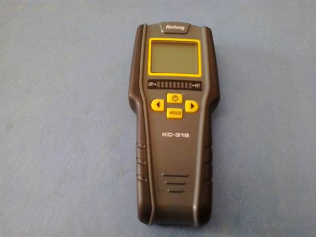

     io ho questo pagato 45,00 americano

L'ho preso su ebay
io mi ci trovo molto bene
i test che ho fatto era solo per capire a quali valori ci si deve preoccupare

Chiedo a Massimo la marca ed il modello del suo igrometro e se può testimoniare che la rilevazione riesce penetrare nei materiali con buona attendibilità, ad esempio, anche se la parete interna del camper appare perfettamente asciutta,ben solida e senza evidenziare il minimo accenno di trasudo, è in grado di captare un'infiltrazione che magari ancora è minima ed i materiali interni alla parete ancora non hanno spugnato?......
il mio lo danno per 2,5 cm di spessore, la marca non la ricordo
prova ad ingrandire la foto forse la vedrai
credo che il puntale sia solo questioni di marca, in pratica è il punto dove cè il positivo e il negativo
il  mio e posto sul retro in pratica si appoggia alla parete e il display segna i valori fino a 2 cm da me rilevati
