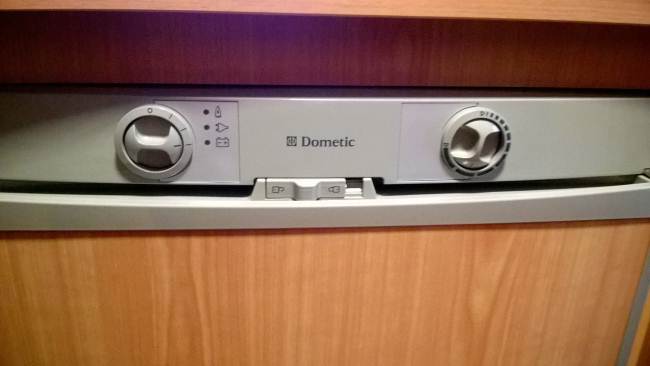

Questo è il mio frigo. Quando lo faccio andare a batteria emette un ronzio parecchio fastidioso "Zzzzzzzzzzzzzzz......."  Il freddo lo mantiene e anche bene. Che ne pensate?

Ragazzi, nessuna idea?
Il frigo a 220 e a gas non ha nessun problema. Anche andando a batteria il freddo lo mantiene: il problema è questo ronzio molto fastidioso presente solo quando va a 12 V...

Per come è costruito, il frigo in foto non dovrebbe emettere alcun rumore durante il funzionamento, tranne al massimo il leggero soffio del gas, quando va a GPL.
E' logico quindi che nessuno ti risponda. Sei sicuro che il ronzio sia emesso dal frigo?

Si, è decisamente il frigo. e solo quando va a batteria. Se lo spengo (OFF), smette. Se spengo il motore, smette.
Non è un soffio, è un ronzio decisamente fastidioso .

Riesci ad individuare da dove proviene il ronzio?
Dal retro? dal fronte dove ci sono i comandi?
Potrebbe sembrare un rumore di relè che vibra?

Come fai la prova? A motore acceso o spento? Premesso che a motore spento non dovrebbe accendersi a 12V , a meno che non sia stato manomesso l'impianto, ptrebbe essere un rele sulla sceda. Lo fa anche a motore acceso?

Concordo a 12 Volt NON DEVE funzionare a motore spento, probabilmente quel soffio può anche essere dovuto alla batteria sotto tono, però non deve funzionare.

Il ronzio si avverte SOLO a motore acceso. Spegnendo il motore smette.
Appena posso vado a verificare se si riesce a identificare da dove proviene di preciso il rumore, ma a memoria direi chiaramente dal frontale.
Il ronzio è costante e non varia di intensità o di volume.

Allora non avevo capito, comunque smette perchè il frigo non funziona, si spenge!
Hai provato a vedere quanto da la batteria?

Esatto, smette se spengo il frigo con il suo interruttore (OFF) o se  spengo il motore (e quindi si spegne il frigo...)
I led nel pannello di controllo si illuminano per un po' più del 3/4 del totale...di più sulla batteria non saprei dire...

Un ronzio può essere emesso solo in due casi:
il primo dovuto ad un relè che per qualche motivo vibra e quindi ronza. In genere questo può esser dovuto ad un falso contatto nell'alimentazione del relè. Il ronzio in genere è ben forte e distinto.
Il secondo può provenire da un contatto di qualche interruttore o di qualche giunzione che "sfiamma". Il ronzio è molto più basso, si abbina ad un surriscaldamento delle parti, alla possibilità di cattivo odore dovuto a plastica surriscaldata e PERICOLO EFFETTIVO D'INCENDIO.
Le il rumore è dovuto al primo caso, è necessario individuare il relè e controllarne i contatti; nel secondo caso è bene individuare eventuali parti surriscaldate, considerando anche che il guasto è nel punto di provenienza del rumore, mentre se si tratta del relè va controllata tutta la linea di alimentazione del componente.

È'successo anche a me con il frigo "simile" al tuo.
Passando al funzionamento a 12V quindi con motore acceso, iniziava a vibrare il relè interno alla scheda frontale dietro i comandi.
Il malfunzionamento del rele che vibrava non permetteva al relè principale (posteriore) di attivare l'alimentazione a 12V.
Il rele vibrava perché non c'era la tensione necessaria ad alimentarlo; ho trovato il portafusibile di alimentazione di potenza dei 12V con i contatti fusi per cui non era garantito il passaggio di corrente creando una elevata resistenza che abbassava la tensione a 5V
Questo portafusibile con fusibile da 30A è solitamente vicino alla Batteria Motore che alimenta il frigo.

Dunque, sono andato a risentire il ronzio. E' forte e ben distinto e direi che proviene da dietro il pannello di comando del frigo (dove ci sono le due manopole che si vedono in foto....)
Avessi letto prima  massimoconhymer sarei andato a cercare quel fusibile! Sotto il cofano vicino alla batteria motore?

Se il rumore è forte e distinto, sicuramente è un relè che vibra. Questo significa che da qualche parte c'è un contatto fasullo che si surriscalda, poichè "sfuiamma".
Sono d'accordo con Massimo, cerca il fusibile del frigo; il problema del falso contatto potrebbe essere lì.

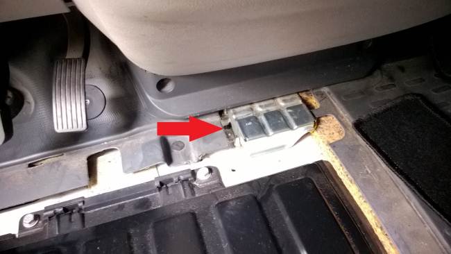

Non sono riuscito a trovare quel "benedetto" fusibile del frigo...
Nell'alloggiamento della BM non mi pare, lì vicino c'è solo un coperchietto di metallo che ho evidenziato nella foto, che però non sono riuscito ad aprire in quanto bloccato da una piccola e maligna vite impossibile da svitare...

In risposta al messaggio di Nzuri del 05/10/2015 alle 16:16:37
Non sono riuscito a trovare quel benedetto fusibile del frigo... Nell'alloggiamento della BM non mi pare, lì vicino c'è solo un coperchietto di metallo che ho evidenziato nella foto, che però non sono riuscito ad aprire in quanto bloccato da una piccola e maligna vite impossibile da svitare...
Il frigo è alimantato dalla BS.
Cerca il fusibile nella centralina della cellula.
