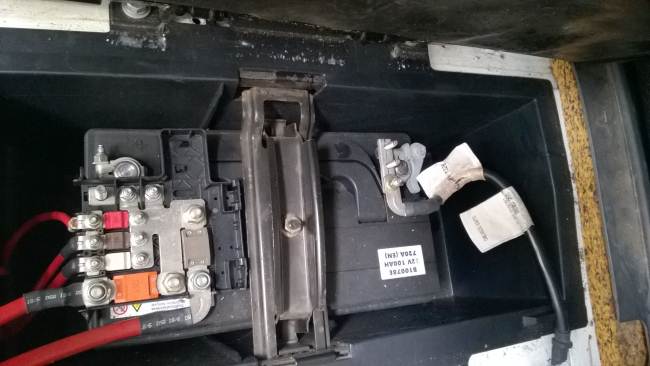

Scusa ma... continui a cercare l'alimentazione del frigo dove non c'è: la batteria motore e dintorni.
Cerca la centralina della cellula, ora non so quale sia il tuo mezzo, ma un'occhiata sotto il sedile del passeggero la darei... oppure nel pressi della batteria di servizio...

Questo è il vano della BM. Non ho toccato nulla perchè nulla ci capisco.

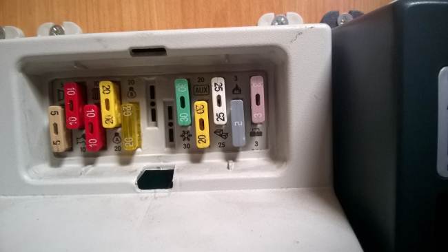

Penso però di aver trovato la centralina della cellula  in un sottopanca della dinette piccola adiacente al frigo:
Qui effettivamente ho trovato un fusibile che sembra riferibile al frigo:
Verde (da 30). Sembrava a posto. Per scrupolo l'ho comunque sostituito con uno nuovo.
Ma niente da fare: il frigo continua a fare ZZZZZZZZZZZZZZZ

Dovresti, a questo punto, provare a cercare il punto di partenza dell'alimentazione del fusibile da 30 A.
A monte del fusibile.

La centralina del frigo l'hai trovata? Il relé l'hai trovato?
se la tiri fuori individui il relé che ronza.
guarda anche se tutte le connessioni sono buone o che non ci siano 'sfiammate'
