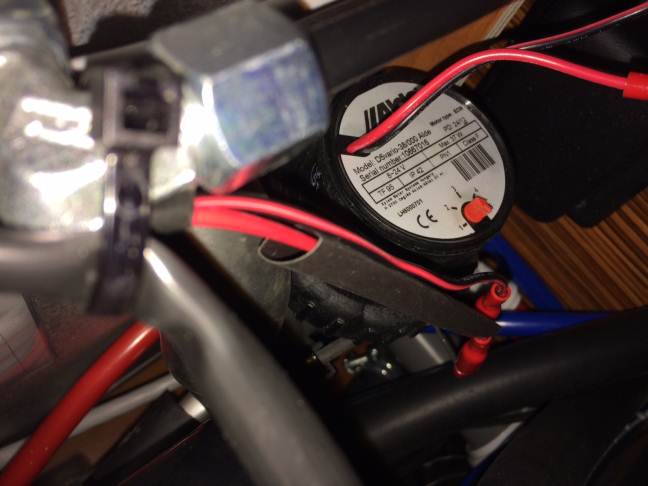

Juri,
per vedere sempre il bicchiere mezzo pieno...pensa che adesso conosci il tuo sistema di riscaldamento a fondo, e quindi sarai in grado di riconoscere meglio e affrontare prima gli eventuali problemi che si manifesteranno.
Come sottoprodotto, pensa che anch'io nel corso dell'evoluzione di questo thread ho migliorato il mio sistema (imparando a conoscerlo anche meglio).
Infatti l'unico difetto che riscontravo era una certa rumorosità della pompa. In un paio d'occasioni avevo manifestato questo problema qui su COL, ma non ero andato mai a fondo della questione... Con l'occasione di questo thread, e rileggendo i topic del passato, ho imparato che:
-La voce di menù relativa alla velocità della pompa serve a regolare solo la velocità di alcune pompe (non la mia, e neanche la tua).
-Con il mio impianto è del tutto ininfluente, e si deve usare la manopolina sulla pompa stessa.
Guardando bene l'impianto, ho notato che il conce quando aveva riempito l'impianto aveva lasciato la pompa impostata fra 4 e 5.
Questo era alla base dei gorgoglii e del rumore che sentivo.
Messa a 1 è totalmente silenziosa, ho trovato la posizione ottimale stando un pelo sotto il 2.
Sonni ancor più tranquilli con l'ALDE!
Che dire, ti ringrazio di aver aperto questo topic!!!

Avevo scaricato la foto della pompa Alde. Era pubblicata storta e l'ho raddrizzata. La ripubblico qui:
Si vede molto bene la manopolina rossa, dotata di indicatore a freccia (che nella foto punta sulla tacca marcata 3).
Nel mio sistema, quella pompa è attaccata al boiler dell'ALDE tramite un corto manicotto.
