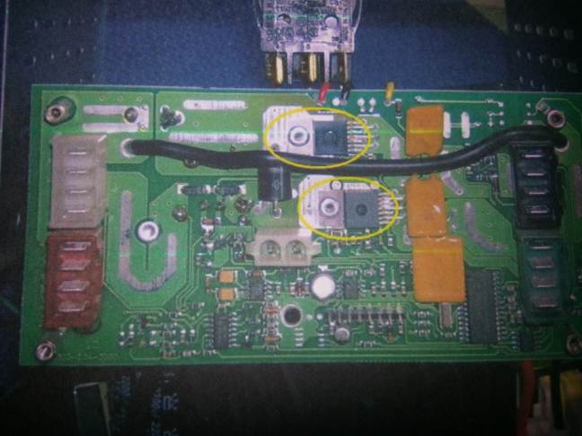

il frigo sotto 220 e diretto e non passa dalla centralina....prova a fare un bel reset alla centralina staccando TUTTI gli spinotti.(sono 5...(6 se hai pure il pannello diretto in essa))....poi prima di ricollegarle dai una leggera stretta agli spinotti e una bella spruzzata di spray per contatti elettrici....ricolleghi tutti gli spinotti e accendi l'alimentatore con il tasto che trovi sopra....aspetti che fa l'autotest e poi vedi se e cambiato qualcosa...(se continui ad avere problemi scrivi all'arsilicii..vedrai che risolvi la cosa).....
poi se cerchi nei post sulle centraline rimor troverai una foto per una modifica(se hai ancora la AL310)...che consiste in due saldature per ovviare a un falso contatto(difetto successo a molti) tra due componenti elettronici stretti da due rivetti comuni.....
buona giornata.....
ecco la foto...le saldature sono da fare per far fare massa ai due integrati cerchiati di giallo....
Modificato da nemo family il 29/06/2015 alle 09:29:51
