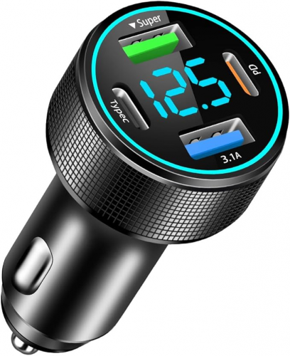

La cosa piu semplice è procurarsi un piccolo Voltmetro da inserire in una presa di corrente che sia collegata alla BS (quindi non quella del cruscotto).
Tipo QUESTO , ma ce ne sono tanti simili.  Ci puoi anche caricare il telefono.
Con il motore spento leggerai la tensione della BS, che sarà attorno ai 12v (11,5 dopo qualche ora che la usi da fermo) , mentre accendendo il motore, se la BS si sta caricando, leggerai circa 14,5v.   Cosi almeno sai se si carica.
Se non vedi aumentare la tensione accendendo il motore, la BS non si carica, e quindi devi fare vedere il camper da un riparatore di camper, puo essere un fusibile, ma anche altro.
