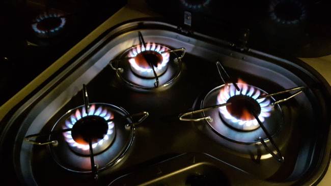

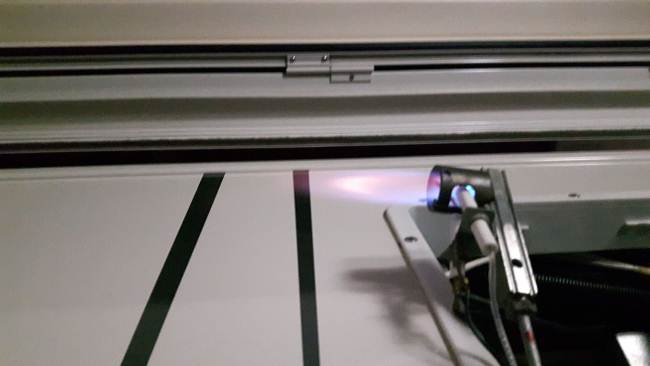

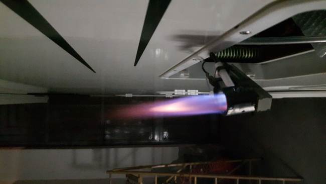

donatopalmieri
donatopalmieri
24/10/2011 429
Inserito il 09/02/2016 alle: 21:53:46
Come lo vedete il colore della fiamma?
Donato

cantare vittoria forse è ancora presto ma hai buone probabilità di cantarla , le fiamme dei bruciatori sul piano cottura anche se con alcune punte leggermente rossastre direi che vanno bene , quella del frigo direi che il finale della fiamma non è il max ma con miscela ricca di propano la combustione non è mai ottimale , comunque prova a rismontare il bruciatore poi togli l'ugello e accertati che l'interno della rampa gas sia ben pulita fino al fornelletto , la rampa gas è quel pezzo quadro lineare ove ci sono i due fori venturi , chiaramente anche i due fori venturi devono essere liberi , leggo che hai pulito il camino come ti avevo consigliato e avrai avuto qualche difficoltà nel togliere e sopratutto rimettere la T di scarico finale ma credo ne sia valsa la pena , se non si risolve allora bisogna parare sulla tubazione gas che contiene ancora un po di gpl in fase liquida ma con l'utilizzo pian piano se ne va anche quello , ti consiglio di procurati un ugello nuovo per il frigo
X emme48

Inserito il 09/02/2016 alle: 23:40:15
Mario , smontando il bruciatore ho notato che l'ugello è un pezzo con la rampa , non si smonta (forse è un modello diverso da quello che dicevi tu , il mio frigo e RMD8505)  l' interno della rampa non è raggiungibile da nessun posto.
Comunque l'ugello ed il fornelletto sono puliti bene.
Il camino non è stato poi cosi tanto difficile , ho usato una retina verde di quelle che si usano in cucina legata ad un cordoncino che ho fatto passare più volte attraverso il camino. Alla fine una bella soffiata all'interno con il compressore.
Ho fatto una altra prova 10 minuti fa e ancora sembra andare bene.
Le foto le ho fatte usando 2 bombole comprate a Livigno quindi ad alta concentrazione di propano immagino. Domani proverò con una bombola acquistata qui a Napoli con immagino minore quantità di propano all'interno e controllerò il colore della fiamma.
