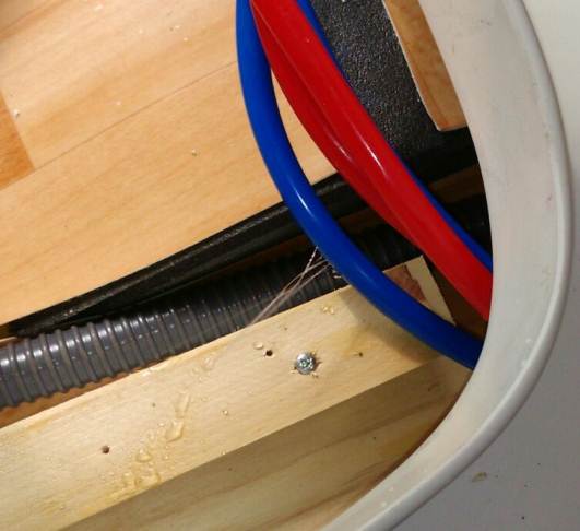

Smontato il bagno (lavandino, mobiletto, WC e pavimento) ho potuto raggiungere le tubazioni da dove proveniva il rumore caratteristico di acqua spinta da una forte pressione. Nella foto si vede la perdita. Pensavo di aver risolto, ma mi viene un dubbio. Sara l'unica rottura? Con del nastro isolante avvolgo il tubo nei pressi della perdita e poi riaccendo la pompa. Altro rumore sinistro ed altro rigagnolo d'acqua che scorre sul pavimento. Anche il tubo che passa nel gavone posteriore e che porta l'acqua calda al rubinetto della cucina ha una crepa.

Dato la pressione dell'acqua creata dalla pompa non capisco come possa essere accaduto un problema come quello che ti è accaduto. L'unica cosa che mi viene da pensare è che durante il periodo invernale non è stato svuotato completamente l'impianto e, cosa importante, non sono stati lasciati i rubinetti aperti per far posto all'aumento dell'acqua quando questa diventa ghiaccio e, di conseguenza, il ghiaccio aumentando di volume e non avendo dove espandersi ha prodotto quello che ti è accaduto.
Ricorda di lasciare sempre aperti i rubinetti durante l'inverno e, meglio ancora, specialmente se stai in una zona molto fredda, ricordati di soffiare all'interno dei rubinetti con l'ausilio di un pezzo dii gomma per far uscire il più possibile l'acqua dalle tubazioni.

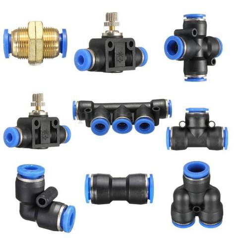

Esempio di raccordi John Guest:
N.B. nell'illustrazione ci sono solo i principali tipi di raccordi, ma ce ne sono anche molti altri, ad esempio con rubinetto e valvola a sfera incorporato, oppure con passo a vite femmina da 1/2" (da una parte) e raccordo push fit da 12 mm (dall'altra), quest'ultimo adatto per connettere le pompe tipo Shurflo.

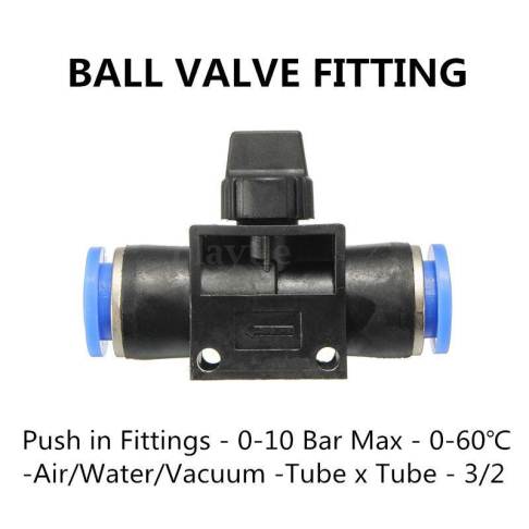

Edit: per il lavoro che vuoi fare tu (rubinettini per escludere un ramo dell'impianto) puoi usare questi:
Attenzione alla freccia che ti dice la direzione del flusso dell'acqua (stampigliata sopra)

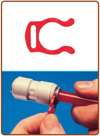

A proposito, per bloccare in modo sicuro la giunzione in modo che non si stacchi inavvertitamente per qualcosa che si appoggia sull'anello blu, c'è la clip blocca pinzetta:
Nel mio impianto non le hanno messe... E' uno dei lavori che mi ripropongo di fare per rendere più sicuro tutto l'impianto.
